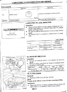

Тебя даже скан Repair Manual Nissan RB20DE от Silvia USA не убедит? В инструкции написано "отчистить посадочное место, смазать маслом резиновое уплотнительное кольцо, завернуть на 2/3 оборота"
lubricating_system_insp_and_service_page_EN14_gif_gif_gif.gifintake_and_exhaust_system_insp_page_EN15_gif_gif_gif.gif
Не убедит ведь правильно? Ну тогда о чем разговаривать то :good: Если собеседник заткнул уши ватой, ты на него хоть ори и слюнями брызгай он не поймет твою точку зрения и темболее ее не примет. Собственно поэтому мне и не хочеться общатся на эту тему. Пройдет еще 2 года, люди будут уже на электромоторах ездить, а markii все будет спорить что земля квадратная и ты торкон ошибаешься и не хочешь никого слушать, гнешь только свою точку зрения.

Voldemar http://www.silviansw.com/manuals.php
на счет силвии я прогнал сайт потому что сильвии, но мануал то RB20 твой - это факт :D А от чего он это уже другой вопрос.
Неа, у меня другой двигатель :D У меня нео :)
