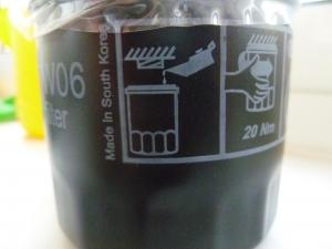

Ни текста, ни букв ни каких нет просто нарисован фильтр и масленка с которой капают капли в фильтр. Это все напечатано на корпусе фильтра. Причем капают не на резинку ( она визуально видна на диаграмме).

Букв ни каких нет просто нарисован фильтр и масленка с которой капают капли в фильтр. Это все напечатано на корпусе фильтра. Причем капают не на резинку, так как визуально она видна на диаграмме.
Еще раз: "Смазать свежим маслом резиновый уплотнитель фильтра". Потому там и капля.
Во всех официальных инструкциях на разных языках я смог найти только примерно такую фразу. Хотя сам искал с пристрастием, когда заинтересовался этим.
Найдете иное - Welcome. Буду только рад оплатить мое образование.

А как вы можете изобразить масляную струю, как не каплями, прямой линией, чтоли. Я же говорю надписей нет, уплотняющую резинку видно и она находиться в стороне, т.е. капают точно не на нее. Сверху нарисована резьба куда вкручивается фильтр и если провести прямую то капают как раз на внутреннюю резьбу масляного фильтра, т.е. внутрь.
Просто инструкцию производителя на эту тему прочтите, и если там написано "заполнить фильтр маслом, то точно так же сфоткайте ее телефоном, и киньте в меня вместе с paypal-емейлом. Как только увижу, тут же перечислю деньги с пометкой "масло - был неправ" :)

Данная диаграмма и является инструкцией по установке данного фильтра, по-моему вы, как бюрократ начинаете цепляться к словам. Предлагаю вам не спорить и спросить в новой теме форум. Пусть форум решит подходит ли данная диаграмма выставленным вами ранее условиям, и если форум решит что подходит, тогда увы вы проиграли. Ок.
Проблема в том, что изначальные условия:
10$ через paypal тому, кто первый мне пришлет любую заводскую инструкцию от легкового автомобиля (только не ГАЗ-ВАЗ и т.д.), где написано "заполните фильтр маслом перед установкой".
Я просто не на столько доверяю рисункам на неком фильтре, да еще и кем-то додуманым. Хотя выложить их никто не запрещает.

Про заводскую инструкцию я вам уже писАл, денег мне ваших не надо, лучше перечислите их в любой близкий вам детский дом. Тему отдельную я создам, когда сфотографирую данные диаграммы и пусть форум решает удовлетворяют ли выставленные вами требования тому, что я предоставлю. Если форум решит, что да то вы перечисляете деньги в детский дом, вы согласны? Если нет то не вижу смысла в новой теме.
Я не агитирую ни за заливку масла, ни за установку сухого фильтра, порсто вы поставили некие условия, а у меня есть на это некая диаграмма.

Как я понимаю - вот подобные:
Обратите внимание на первый пункт в тексте написанном на фильтрах.

To Patam На представленных вами диаграммах видно, что маслом смазывается резиновое уплотнительное кольцо. А на диаграмме моего фильтра Hengst H97W06 как раз представлено изображение, когда масленкой масло заливается внутрь фильтра. И это факт. Как сфотаю так и выложу.
Посмотрев на струю масла и резьбу куда прикручивается фильтр становится понятно, что масло заливается внутрь фильтра, а не на резинку.
