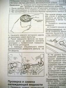

"Навязываю свое мнение" в очередной раз.
Книга "Toyota двигатели 3S-FE, 3S-GE, 3S-GTE, 4S-Fi, 4S-FE, 5S-FE Устройство, техническое обслуживание и ремонт"
Издательство Москва Легион-Автодата 2003 год.
"4. Нанесите немного моторного масла на прокладку нового фильтра
5. Рукой наверните фильтр на посадочное место"
Книга MarkII 90 кузов
Москва Легион Автодата 2002год

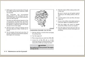

Nissan Maxima 2007 год
оригинал мануала на английском языке
"Смажте резиновое кольцо заверните фильтр на 2/3 оборота"
Nissan Murano 2007 оригинал мануала на английском языке взятый с сайта nissanusa.com
http://www.nissanusa.com/pdf/techpubs/mura...ssan-Murano.pdf
"намажте заверните"

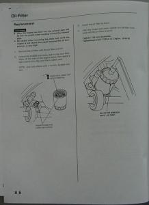

Honda Civic 1998 год скан оригинального мануала на английском языке.
"намажте закрутите"
