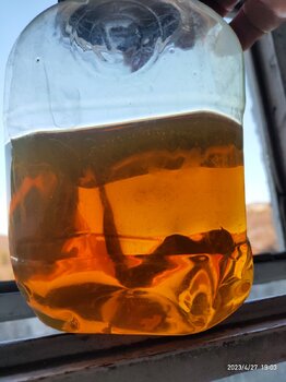

Забрал сегодня масло. Да, 5 литров весит 4.176кг при плотности 0.8837 недолив примерно пол литра присутствует. Бросил в морозилу, не стал включать её на полную мощь, будет где то -17, -20 просто посмотрю, как изменится вязкость.
9 часов назад, ОлегМурманск сказал:
Отправил им на сайт, что у них не долив пол литра в канистре. Посмотрим, ответят ли)))
напишут, что у вас весы неповеренные
1 час назад, and2949 сказал:
Перелил в канистру от Синтек, так вообще 4 литра получилось, без того небольшого колличества, что для заморозки отлил
Сейчас посчитал. вес 4.175, канистра 0,272, чистого масла 3.903 это выходит, что залито 4.417 литра

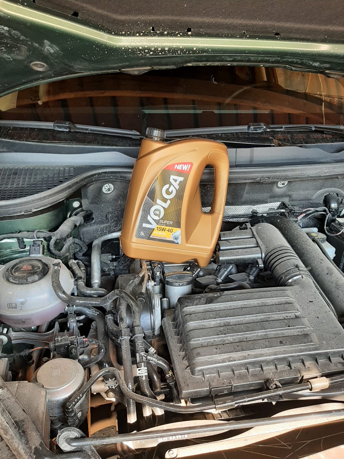

Что с людьми время и ситуация делает, года 3 назад в сторону этого масла и не смотрели, а сейчас не просто обсуждаем, мы его заливаем в свои моторы и довольны как слоны:rofl:
6 часов назад, ОлегМурманск сказал:
Дело было не бобине... ;)
Заливать в CZDA (CZCA, DJKA), а судя по картинке там кто-то из них, 15w-40 мне ещё не доводилось видеть и слышать.
