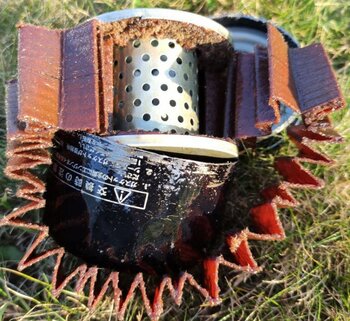

04.10.2023 в 16:27, Agent_Slaveg сказал:
Проехал на м10дм 4000км, 90% на газу, 50/50 город трасса, вот такой налёт появился на фильтре, легко стирается пальцем, такой же на трубке масляного щупа, когда щуп вытаскиваешь он пачкается. Больше наверное не залью
Бесплатный сыр только в мышеловке бывает.
Ну не может по определению дешёвая минералка быть не хуже НОРМАЛЬНОГО кряка.
Вода мокрая, небо голубое, а бред про заговор масленщиков придумавших кряк, чтобы развести бедных-несчастных автолюбителей на деньги, которые вещают некоторые на этом форуме, просто бред.
Вы решили проверить на себе. Ну проверили:pardon:
Я думал что на пропане, да с объёмом картера почти 7л она свои 5 тыс сдюжит. Ан нет. Ну зато попробовал.

31.08.2023 в 08:40, atlet сказал:

04.10.2023 в 12:27, Agent_Slaveg сказал:
Вот тоже изучал фильтр:
5ткм на Лук м10дм
и еще 1ткм на ГПН м10дм
Вполне чистый фильтр, никаких налетов не было,
а до этого какие масла использовались, нет ли от них какого-то остатка?
