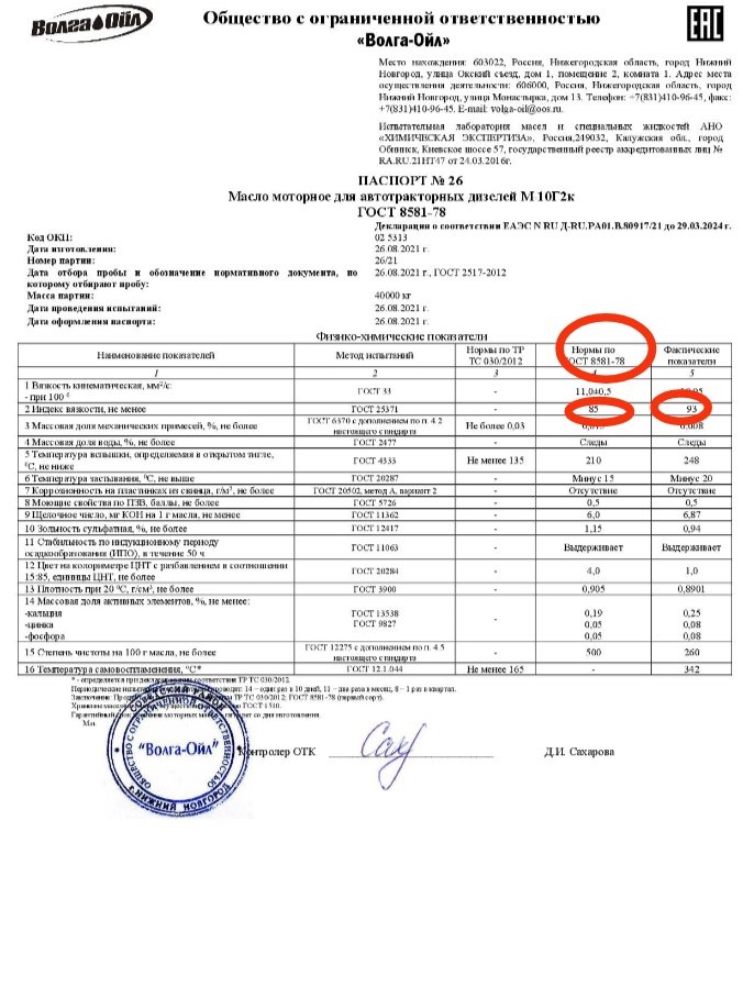

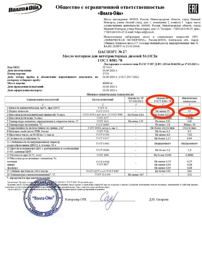

Я с ними общался в личной переписке и всегда быстро отвечали, а недавно им написал, почему у них в двух паспортах на разные партии М-10Г2к нормы ГОСТа для М-10Г2к подогнаны под фактические показатели их полученного масла и отличаются от цифр в других паспортах и в общепринятом ГОСТ 8581-78, так они теперь молчат как партизаны на допросе)
То есть помимо количества масла в таре, они могут ещё и ГОСТ "подкорректировать".

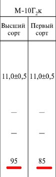

По ГОСТу же; индекс вязкости не менее для каждого сорта:
Изменено пользователем ginglymus
4 минуты назад, More сказал:
Нет, не нужна мне такая Волга. Ту что есть докатаю, и досвидос.
2 минуты назад, ginglymus сказал:
Высший сорт и первый сорт
Помню когда то @celer говорил что всё это фигня, разницы нет, он разницы не чувствует, и ни кто не почувствует. ))
34 минуты назад, ginglymus сказал:
В таком случае должно быть указано, какому сорту ГОСТа масло данной партии соответствует. А то в одном паспорте у них норма под высший сорт, а в другом под первый.

Потому что в реальной эксплуатации её и нет, как и эти сорта никакой роли не играют. У них там только по температуре застывания разница в пару градусов и всё. А здесь можно только порадоваться за продукты Волги, что её М-10Г2к в подавляющем большинстве случаев канает под "высший сорт".

Да нормальная Волга, они хотя бы честно в паспортах всё указывают и эти паспорта в свободном доступе имеются. Другой вопрос, что им надо подробнее указывать, почему у них в одном ГОСТе разные цифры нормы без указания этого пресловутого сорта масла. А то у них одни партии прд высший сорт, а другие почему-то под первый. Писали бы тогда сразу, что ИВ не ниже 85 и всё. Я от них ответа так и не получил.

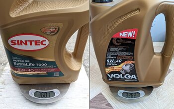

11.04.2025 в 18:34, Михась сказал:

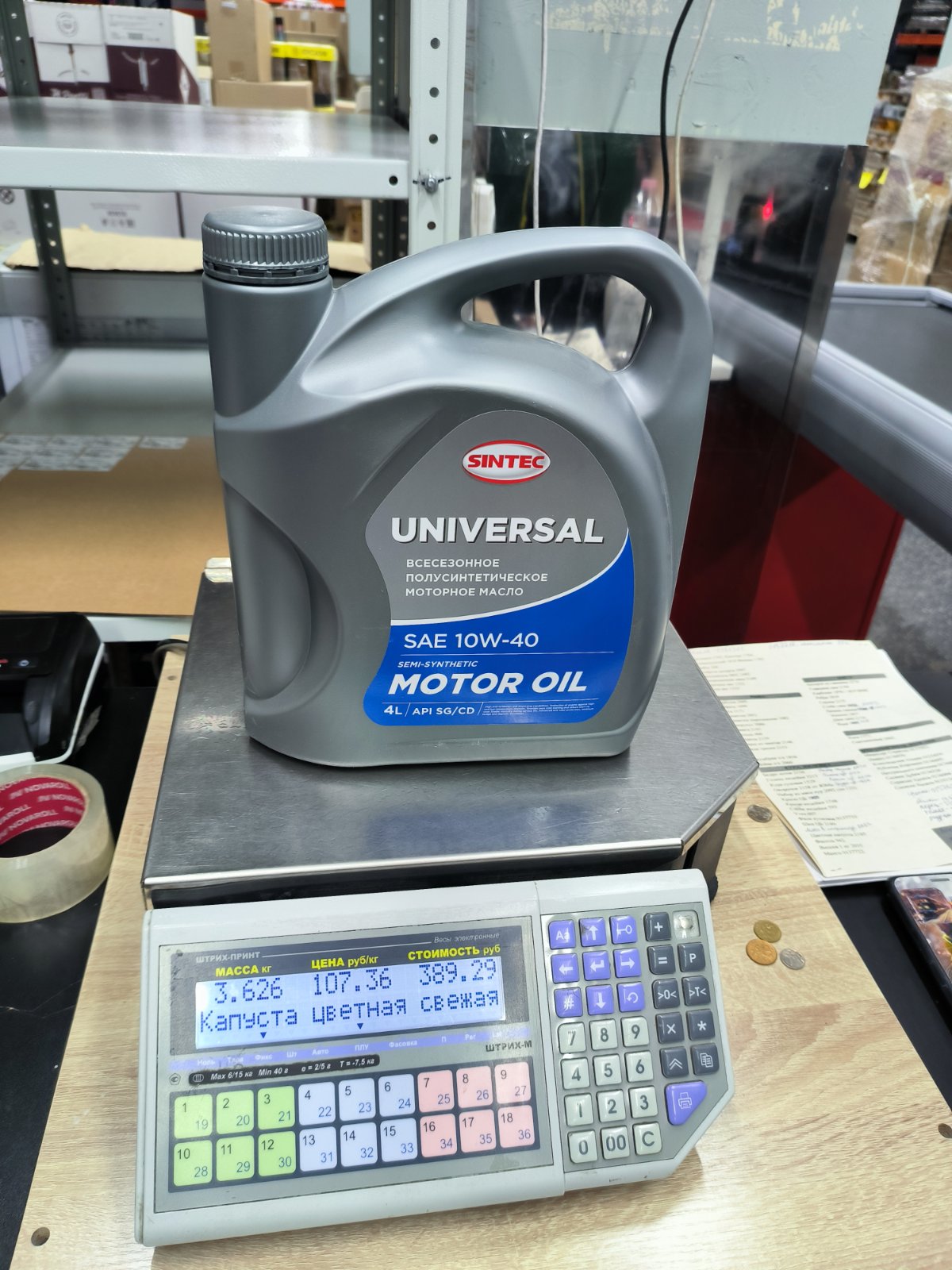

Сегодня получил акционную канистру SINTEC EXTRALIFE 7000 5W-40 (фактически тот же Волга-Ойл Премиум, но под другой этикеткой).
Удивительно, но в канистре честные 4 литра масла (вес 3,6 кг).
Поэтому, кому нужно масло Волга-Ойл Премиум, лучше купить его под брендом Синтек  :)
Carbonmlc всё верно, именно об этом я и писал.
Давно взял за привычку взвешивать канистры с маслом и такого гадства как у Волги-Оил, нет ни у кого!  :negative:
P.S. Масла Sintec ExtraLife 7000 и Волга-Оил Премиум ОДИНАКОВЫ ПО СОСТАВУ, выпускаются одним концерном, однако между ними есть заметная разница :)

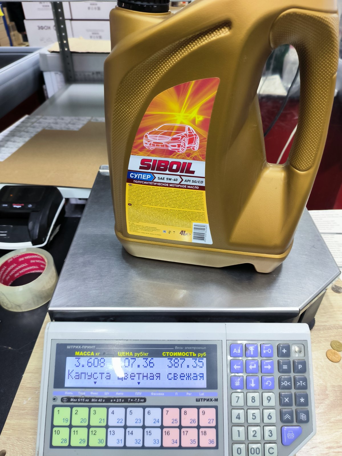

9 часов назад, Carbonmlc сказал:
Вы бы 5 литров Сибойла взвесили и увидели, что там канистра точно такая же, как и 4 литра.
9 часов назад, Михась сказал:
И от вашей привычки там масла должно прибавиться?
За нынешнюю цену Волги цепляться к недоливу причин не вижу, главное что с качеством не нае....ют. Просто заранее надо прикидывать, какой объём нужен, исходя из фактического в канистре.

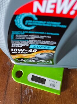

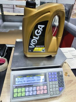

ginglymus много бла-бла-бла про уровень масла в канистре
Вот только как они смогут объяснить малый вес канистры?
Может тут температура в цеже повлияла или кривизна пластика? :))
(на фото одинаковое масло, под разными торговыми наименованиями)
Изменено пользователем Михась
Вес же не указан на канистре :D Извняюсь за школьный вброс, литры весами не взвешивают)) Плотность масла 10w40 sj/cf по паспорту 0,8651 при 15°C. Среднее значение, если мне память не изменяет 0,85.
4*0,8651=3,46кг , перелив получается?
Rynep про вес самой канистры забыли.Вам прямо повезло в отличие от 99.9% покупателей продукции Волга Ойл.
