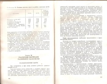

Barmaley 3 910 Опубликовано: 31 декабря 2018 Автор Поделиться Опубликовано: 31 декабря 2018 (изменено) В общем, в одной из книг нашёл несколько отличающуюся версию таблицы по требованиям масла в трансмиссию МЗМА-АЗЛК (Спасибо Ochkoff с минского Москвич-Клуба) Полный текст https://www.twirpx.com/file/2503605/ Показать содержимое Изменено 31 декабря 2018 пользователем Barmaley Ссылка на сообщение

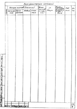

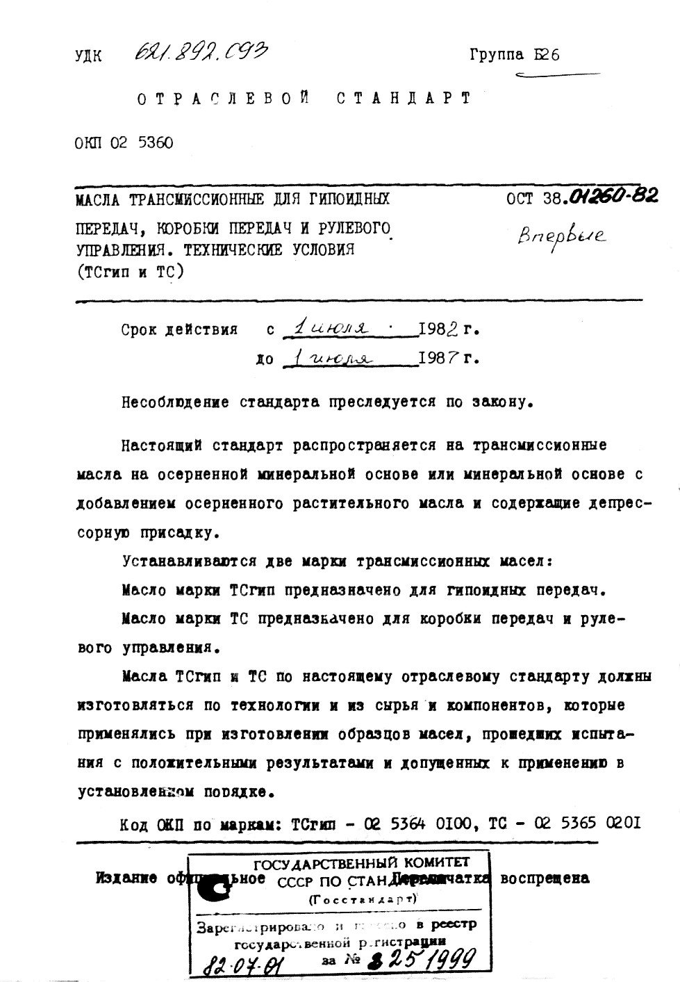

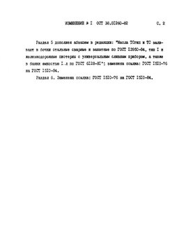

Barmaley 3 910 Опубликовано: 31 декабря 2018 Автор Поделиться Опубликовано: 31 декабря 2018 (изменено) А теперь, собственно, сам техдок "ОСТ 3801260-82" Читаем... Показать содержимое И изменение к нему. Показать содержимое Изменено 31 декабря 2018 пользователем Barmaley Ссылка на сообщение
