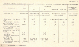

Barmaley 3 609 Опубликовано: 3 декабря 2017 Автор Поделиться Опубликовано: 3 декабря 2017 (изменено) Почти offtop. Исключительно для истории вопроса. Антифриз В-2 (Б-2 ?) конца 40-х..начала 50-х. Это к тому, что ГОСТ 1952 года был следующим шагом развития технологий, а не калькой откуда-либо. Изменено 3 декабря 2017 пользователем Barmaley 1 Ссылка на сообщение
Barmaley 3 609 Опубликовано: 7 декабря 2017 Автор Поделиться Опубликовано: 7 декабря 2017 Ещё немного техданных по жижам, в том числе экспериментальным. Ссылка на сообщение

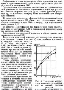

Barmaley 3 609 Опубликовано: 10 декабря 2017 Автор Поделиться Опубликовано: 10 декабря 2017 (изменено) В журнале 'Автомобильная промышленность' 1972 год, № 12. с.5 Тосол? Не, не слыхали. Антифриз М40 (экспериментальный), рассчитаный на всесезонное применение. Изменено 10 декабря 2017 пользователем Barmaley Ссылка на сообщение

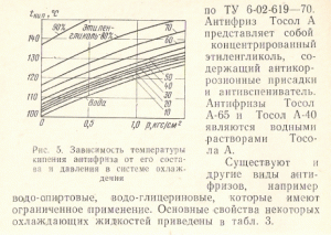

Barmaley 3 609 Опубликовано: 17 января 2018 Автор Поделиться Опубликовано: 17 января 2018 (изменено) Итак, страница из ТУ 6-02-619-70, на который у нас любят ссылаться в требованиях по отечественным автомобилям, но никаких данных из него толком не приводят. Полный состав документа Цитата 1.Технические требования2.Приемка и отбор проб3.Методы испытаний3.1.Определение температуры кипения3.2.Резерв щелочности3.3.Определение содержания воды3.4.Определение температуры начала кристаллизации3.5.Определение вспенивания3.6.РН растворов "Тосол А"3.7.Испытание на коррозию3.8.Набухание резин3.8.Стойкость к жесткой воде4.Упаковка,маркировка, транспортировка и хранение Интересно то, что в нём упоминается в качестве норматива 'Нормаль ВАЗ-ФИАТ 55523/1', о котором НИГДе в открытых публикациях не слышно (я имею в виду общедоступные справочники). Так что мои предположения о нехорошей схеме, в общем-то, подтверждаются. SerV подтвердил в переписке, что Цитата Да это он. Стандарт Fiat/Iveco 55523/1 вышел в июне 1971 года. По сути он и послужил прообразом нынешних G11 (Arteco Havoline AFC (он же CoolStream Hybrid Extra), и BASF G48). «G11» на самом деле очень старые антифризы, их начали производить как раз с 1976 года. Далее стандарт разделился на Fiat + Lancia = 9,55523 Iveco = 18-1830 Цитата ТУ 6-02-619-70 = Ваз-фиат 55523/1=Fiat-Iveco 55523/1 ? Пока денег нет выкупить документ целиком. Цена вопроса - 1000 российских. Кому интересно? Если кому интересно, на выходе должно получиться что-то вроде http://moskvich-club.by/forum/index.php?cat=1&theme=2&topic=346&msg=253#253 Изменено 17 января 2018 пользователем Barmaley 1 Ссылка на сообщение

Barmaley 3 609 Опубликовано: 23 января 2018 Автор Поделиться Опубликовано: 23 января 2018 (изменено) Итак, выкуплен "ТУ 6-02-619-70". Спасибо одному адекватному челу из моих друзей (не с форума). Читаем. Изучаем. Показать содержимое Изменено 23 января 2018 пользователем Barmaley 3 Ссылка на сообщение
Barmaley 3 609 Опубликовано: 23 января 2018 Автор Поделиться Опубликовано: 23 января 2018 Продолжение Показать содержимое 2 Ссылка на сообщение
Barmaley 3 609 Опубликовано: 23 января 2018 Автор Поделиться Опубликовано: 23 января 2018 Окончание Показать содержимое И дополение 2 Ссылка на сообщение
