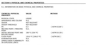

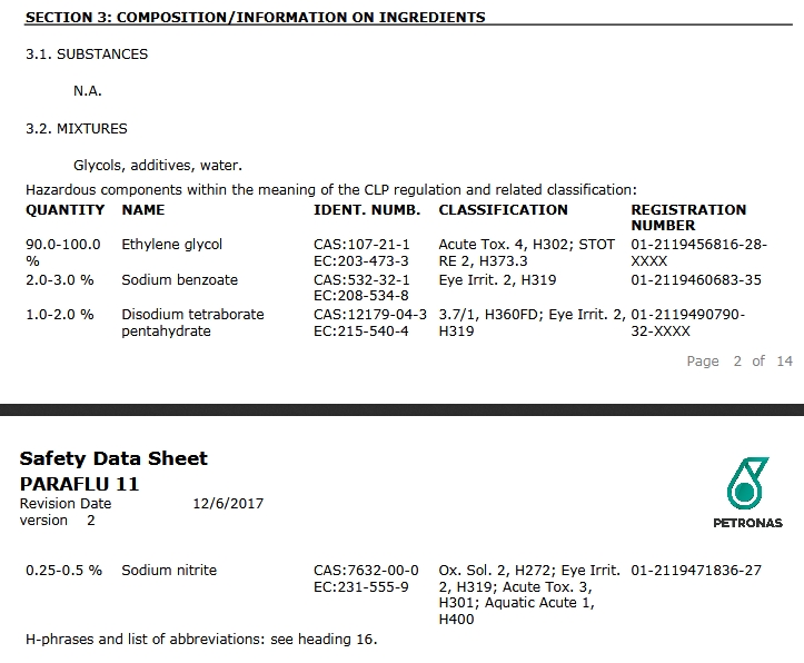

Barmaley 3 705 Опубликовано: 2 февраля 2018 Автор Поделиться Опубликовано: 2 февраля 2018 В общем, по поводу химсостава. Сравниваем MSDS разных ревизий на Paraflu 11. Данных они не открывают. 2012-й год 1674_ssic_ENG.pdfПолучение информации... Физика и химия 2017-й год. 1655_ssic_ENG.pdfПолучение информации... Физика и химия Итого: низкощелочной - ДА Нитриты - да Буду копать дальше. 1 Ссылка на сообщение

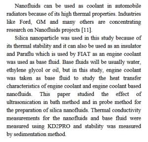

Barmaley 3 705 Опубликовано: 2 февраля 2018 Автор Поделиться Опубликовано: 2 февраля 2018 В общем, Paraflu распороли... индусы и иранцы. Низкощелочной силикатник. IJCCE_Volume 36_Issue 3_Pages 153-159.pdfПолучение информации... Взято отсюда http://www.ijcce.ac.ir/article_28073_7552812f260815f49b1e7845e04c1f49.pdf 1 Ссылка на сообщение

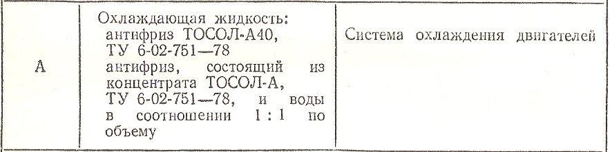

Barmaley 3 705 Опубликовано: 26 февраля 2018 Автор Поделиться Опубликовано: 26 февраля 2018 (изменено) Итак, я задался вопросом : а сколько вообще было ТУ на тосолы и антифризы в 70-е и 80-е годы. Просмотрел все упоминания в известной мне литературе вот что вышло: 1. Вышевыложенное ТУ 6-02-619-70 из Справочника по автомобильным материалам 1979 года. По-факту, Paraflu-11. 2. ТУ 6-01-430-69 Упомянутое в книге 1982 года по 2140-му 'Москвичу' Показать содержимое По-факту, это просто расфасовка антифриза по ГОСТ 159-52 в мелкую тару. Сегодня заполучил одну страницу этого документа. Буду выкупать. 3. ТУ 6-02-751-73...78..86 (редакции разных лет одного ТУ) ТУ 6-02-751-73 упомянуто в частности: а) в книге 1976 года Показать содержимое ТУ 6-02-751-78 упомянуто в частности: а) в книге 1985 года Показать содержимое б) в книге 1989 года Показать содержимое в) в книге 1990 года Показать содержимое г) в книге 1992 года Показать содержимое ТУ 6-02-751-86 упомянуто в частности: в книге 1992 года Показать содержимое Вчера на руках оказалсь страница из ТУ 6-02-751-86. Повторяются всё те же слова про пакет присадок. Документ большой (over 30 страниц). Буду думать, как выкупить, хотя и стоит дороговато. Изменено 26 февраля 2018 пользователем Barmaley 3 Ссылка на сообщение
