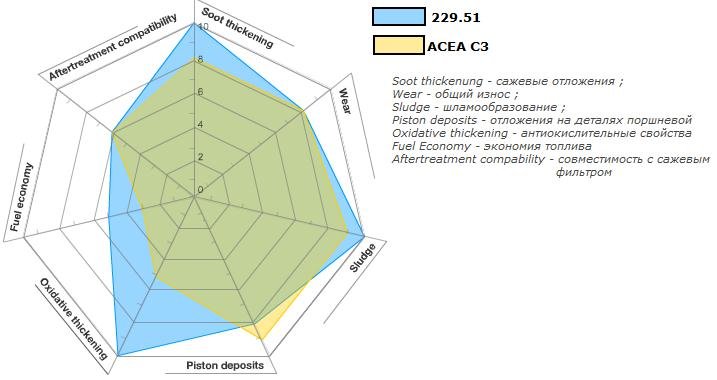

23.11.2017 в 22:06, Дмитрий_ сказал:
Из этого списка, так как установлено ГБО, то я бы остановился на Mobil ESP 5w30.
А вообще подобрал бы что нибудь из масел АСЕА С3 совместно с допуском МВ 229.51(они всё же по дешевле немного, чем мобил есп)

10 часов назад, Andrulik сказал:
Буду признателен, если поясните, почему нужны эти два допуска совместно.
C3 понятно, в принципе, в виду средней зольности, но MB 229.51... и почему вместе...
Потому что мв229.51 включает дополнительно тесты и, соответственно, требования Мерседеса.
1 час назад, dimm7777 сказал:
Это допуск для дизельных двигателей оборудованных сажевым фильтром.
Хочу всё-таки узнать, как он поможет мне при езде на пропан/бутане, если у меня не дизельный Мерседес, и почему Дмитрий указал его в паре с C3.
Изменено пользователем Andrulik
1 час назад, Andrulik сказал:
Я вас понял. Пусть лучше объясняет Дмитрий)))
12 часов назад, dimm7777 сказал:
И всё-таки, что может помочь, это его повышенные антиокислительные свойства, в сравнении со стандартом C3.
Борьба с сажевыми отложениями? не уверен.
Что ещё интересно, так это щелочной индекс. Где-то указан больше 6, где-то больше 8. Где правда, не знаю.
