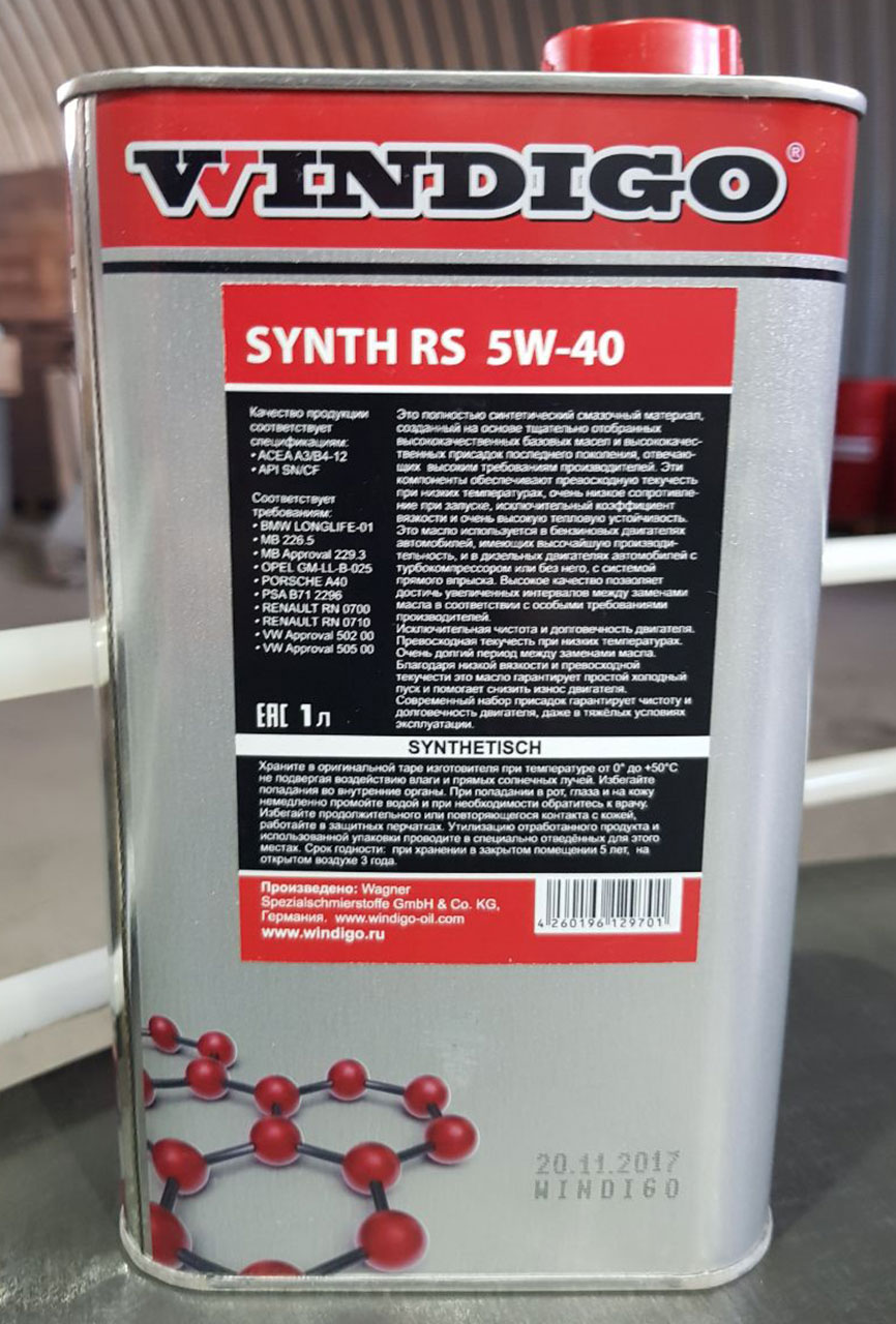

Масло заявлено как: API: CF / SN; ACEA: A3 / B4; GM: LL-A-025; VW: 502 00 / 505 00; BMW: Longlife-01; MB: 226.5 / 229.3; Citroen: PSA B71 2296; Porsche: A40; Renault: RN0700 / RN0710.

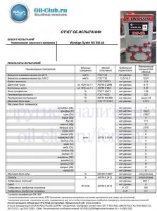

1) По вязкости масло может смело называться SAE 5W-40.
2) Вязкость при 100С = 12,97 - это 5W-40 которая довольно таки жидкая, положительно скажется на экономии топлива, если брать среди одноклассников с более густой вязкостью.
3) Щелочное число = 9,71 - чуть не дотягивает до 10, но в целом это еще может быть и погрешность титратора и метода определения. В общем масло обладает хорошими моющими/нейтрализующими свойствами и имеет хороший щелочной запас.
4) Кислотное число = 2,47 - стандартное среднее кислотное.
5) Зольность сульфатная = 1,29 - нормальная, не высокая, но и не низкая. Такая зольность говорит нам о том, что масло действительно допуска MB 229.3, которое изготовлено на сульфонатах кальция.
6) Температура вспышки = 222С - хорошая стандартная температура вспышки для 5W-40.
7) Температура застывания -44С - можно использовать эту 5W-40 и в регионах где под -30С -32С, запас есть.
8) Содержание серы = 0,372 - сразу видно что пакет присадок 229.3 на сульфонатах кальция, от него и сера. По базовому маслу претензий нет, оно чистое от серы.
9) Противоизносные присадки на основе фосфор-цинк - достаточно в "жирном" количестве, как и принято в маслах с такими допусками. Много кальция - это детергенты (моющие/нейтрализующие присадки). Бор в виде дисперсанта удерживающего во взвеси частички загрязнений. В целом с пакетом присадок все в норме.

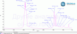

ИК спектр Фурье говорит о том что масло на основе гидрокрекинга VHVI. (хотя есть вероятность немного пао, точно не уверен)
Вывод: Хорошее стандартное масло 5W-40 MB 229.3, все характеристики в норме.
По моему все отлично и заявлено кстати честно MB 229.3 судя по содержанию серы и пакете присадок на сульфонатах кальция.
Щелочное же должно быть больше 10 же. Спишем на погрешность. А так вроде очередной неплохой кряк.
Изменено пользователем Mixa_mc
Я думаю что по кальцию и золе видно что тут нормально все с щелочным.
По MB229.3 щелочное должно быть больше 8, так что все норм тут для этого допуска
Тут один допуск/спецификация что ли? А для А3/B4?

Простенькое масло, по древней рецептуре. Щелочное будет падать быстрее, чем у масел на более новых рецептурах. Ни плохо - ни хорошо.

А какой из перечисленных mb 229.5?
Похоже по банкам если смотреть такого не было. Я просто ошибся одному написал с сайта там 229.5 было, а на банке 229.3 как Dimmy потом сказал... :)
