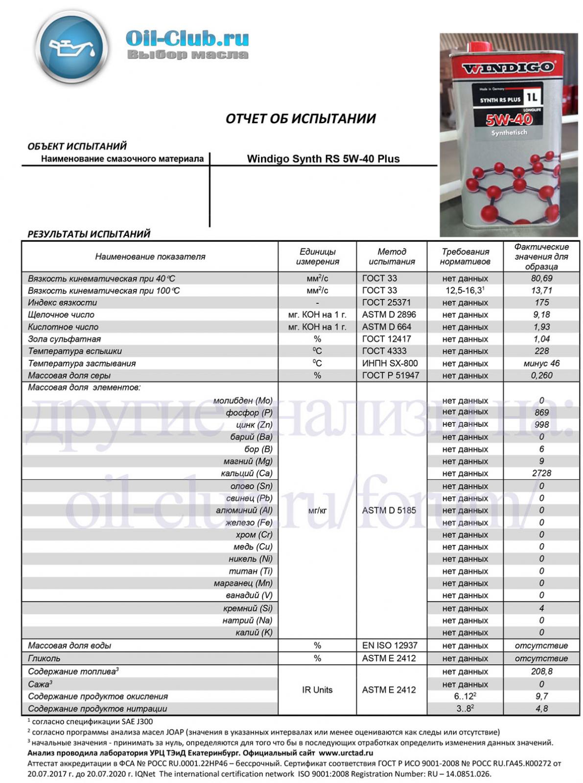

Windigo Synth RS 5W-40 Plus свежее за анализ спасибо официальным представителям Windigo Russia.

Масло заявлено как: API: CF / SN; ACEA: A3 / B3 / B4; GM: LL-B-025; VW: 502 00 / 505 00; BMW: Longlife-01; MB: 229.3; JASO: MA-1; Renault: RN0700 / RN0710.
А вот это уже получается на пакете Lubrizol :)
torcon, минералка с ИВ 175?
но и пурпоинтом -46С :) , да не минералка это понятно, я об этом выше и сказал... ИК низкий по какой причине не знаю, это к лабе скорее на перетест.
Даже содержание серы говорит сразу что это гидрокрекинг минимум и современный пакет присадок Lubrizol где серы мало.
Написано 229.5, а TBN ниже положенного - не дело.
И это мы еще НОАК не знаем.
а я на сайте скопировал у них 229.3 - ошибка видимо :) Щелочное должно быть не ниже 10, и почему зольность такая низкая стала 1.04.
А где можно почитать о кол-ве щелочного для разных допусков? :)
КМК щелочное жестко привязано к зольности. Здесь все впорядке с соотношением щелочное/зольность ;)

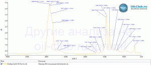

но недостачу в щелочном 0,8 может и титратор в лаборатории иногда дать. Просто здесь зола смотрю низкая, и это подтверждается низким щелочным числом. Я думаю меньше % присадки.
Попросили лабораторию просветить масло на ИК спектрометре повторно, в общем это масло как и предполагалось изначально по анализу гидрокрекинг VHVI. Пики выше стали, теперь все совпадает.
