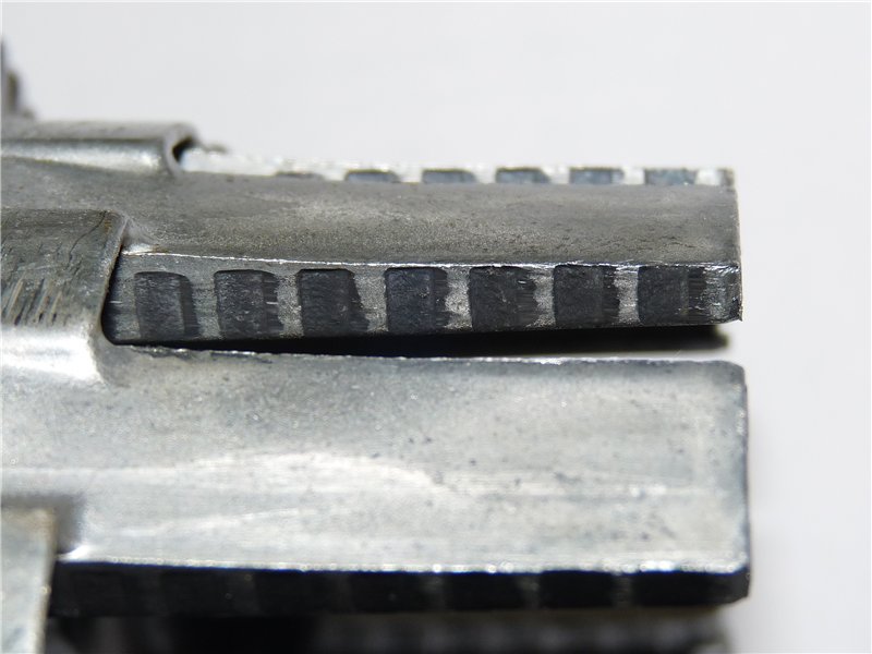

Добавил во второй отчет из лабы (который на пробеге 9К) свой комментарий синим цветом. Никакого "высокого содержания алюминия" там нет. Содержание алюминия такое, какое обычно бывает в мотоциклах или даже ниже. Сравниваю с множеством анализов отработки из мото, опубликованных здесь и на бобойле. Алюминий 50-100% от железа для японских мотоциклов есть норма. А то вдруг неокрепшие умы будут очень напуганы желтым алюминием.
Откуда же берется этот алюминий? Мое мнение что вот отсюда.
На фото внешний и внутренний барабаны сцепления, а также диски сцепления Yamaha FZS600 2001 на пробеге 117К. Все детали родные с завода.
post-18927-0-70817600-1519386967_thumb.jpgpost-18927-0-05206500-1519386969_thumb.jpgpost-18927-0-52502300-1519386970_thumb.jpg
