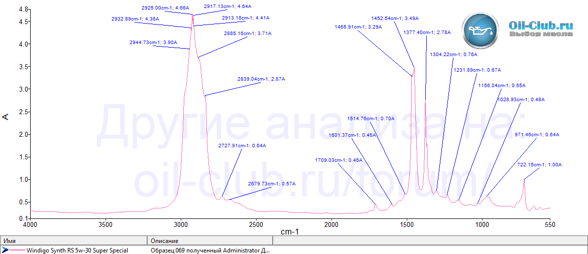

Windigo Synth RS 5W-30 Super Special (VOA BASE).pdf
Windigo Synth RS 5W-30 Super Special (VOA BASE).jpgWindigo Synth RS 5W-30 Super Special URC.jpg2017-11-24-PHOTO-00000089.jpg2017-11-24-PHOTO-00000088.jpg
Масло заявлено как: API SL/CF; ACEA A1/B1; ACEA A5/B5; Ford WS-M2C913A; Ford WS-M2C913B; Ford WS-M2C913C.
высоковата вязкость для ACEA A5/B5, а так в принципе стандартный пакет Infineum для ACEA A5 c Ford WS-M2C913C
Масло вроде как новое, а сделано под старый допуск 913-С. Под 913-D оно не тянет.
А я думаю титратор щелочное до 10 не дотянул, или кальция тоже мало?
Естественно. Раньше у масел под 913-С было меньше содержание пакета. Потом подтянули.
Вспомните Лукойлы синтетические в 2010-2011 гг.: Кальция стабильно было 2300-2500 ppm.

Что это за фирма? где делают?
Масло производит компания WAGNER Spezialschmierstoffe, Германия. В качестве основы используются масла SRS.
Масло со стандартным пакетом Ford WS-M2C913C. +- погрешность измерений.
При появлении этого допуска было именно так. Но в 2012-2014 гг. многие производители стали использовать пакет Infineum в тех же пропорциях, что у масел 229.5, т.е. TBN стал стабильно 10. А тут по Кальцию и TBN явно меньше, чем нужно.
