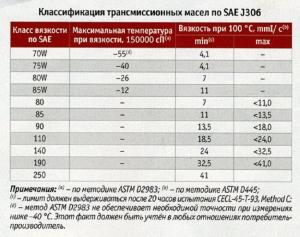

Напомню, максимальная величина 150 000 сП принята в спецификации SAE J306  при определении низкотемпературных характеристик. Данное значение было выбрано в результате серии испытаний на заднем мосте специальной конструкции, которые показали, что повреждение подшипника ведущей шестерни может произойти при вязкости выше 150 000 сП. Этот метод определяет минимальную безопасную температуру для каждого класса.
Иными словами, первым признаком не попадания в свой класс являются:
- масла, у которых Pour Point (температура потери текучести) выше -40 °C; они не могут обозначаться SAE 75W, поскольку не способны продемонстрировать при t = -40 °C динамическую вязкость ≤ 150 000 сП;
- масла, у которых Pour Point  (температура потери текучести) выше -26 °C; они не могут обозначаться SAE 80W, поскольку не способны продемонстрировать при t = -26 °C динамическую вязкость ≤ 150 000 сП;
- масла, у которых Pour Point  (температура потери текучести) выше -12 °C; они не могут обозначаться SAE 85W, поскольку не способны продемонстрировать при t = -12 °C динамическую вязкость ≤ 150 000 сП.

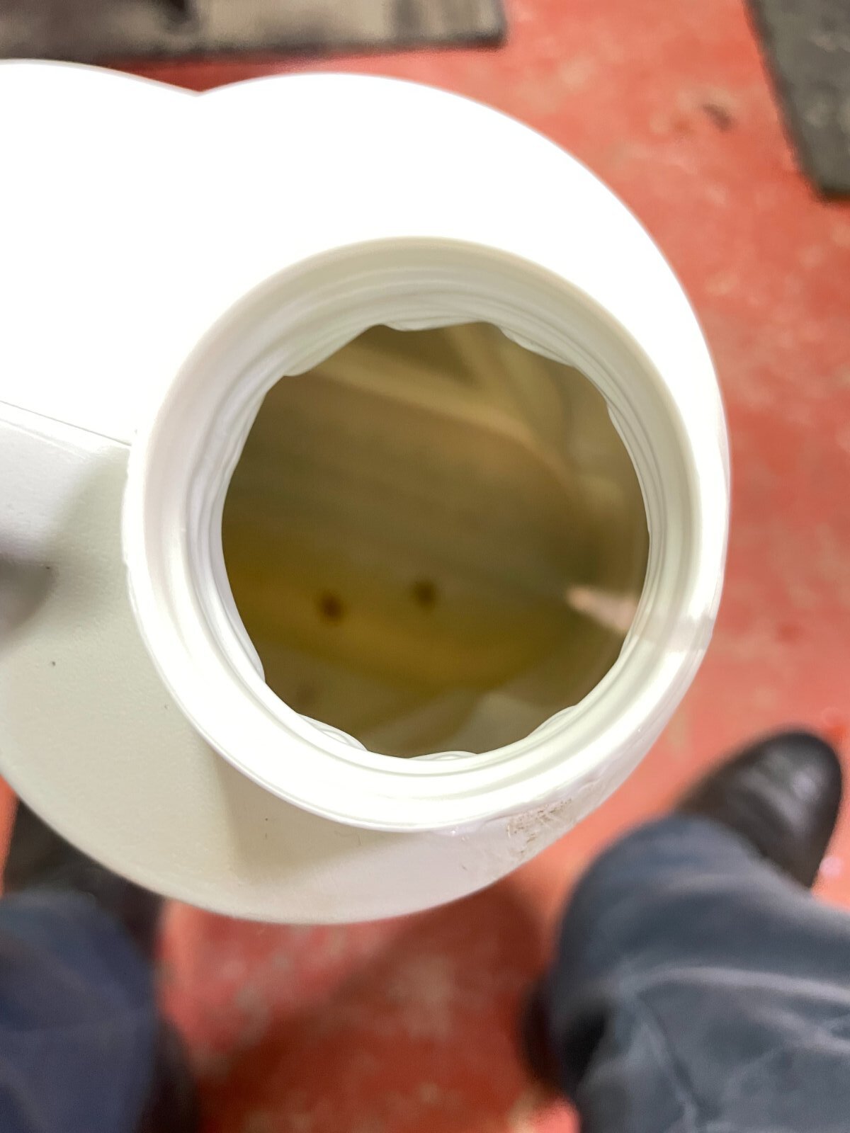

Купил масло, вчера поменял в трансмиссии Нивы. На дне плавает какой-то осадок. Кто нибудь знает объяснение?
По качеству фото не очень хорошо видно, но вроде на мусор не похоже. Рискну предположить что это либо присадки/ка, либо загуститель.  Можно попробовать процедить через синтепоновый фильтрующий материал и сделать более качественные фото чтобы боле точно судить об этом осадке
