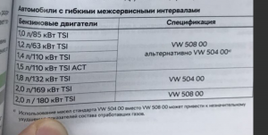

Посмотрел WPS от вагена, там вот такой нюанс указан.

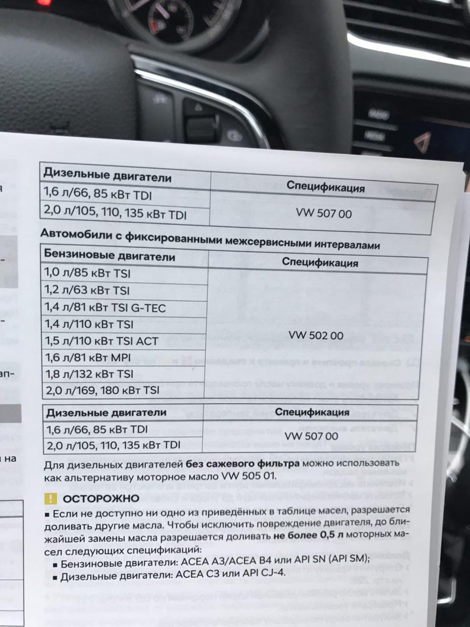

У меня в машине, под капотом четко указан допуск "502". Соответственно в сервисном мануале написано, что допуск для фиксированного промежутка ТО - 502, для плавающего (или как он там называется) - 508/504
Соответственно я готов каждые 7500 менять масло. У меня 70% город и 30% трасса. Соответственно какое конкретно масло вы можете посоветовать с допуском именно в 502, соответственно 5w40? Пока остановился на Motul 8100 X-cess или Motul 8100 X-clean

Однозначно правильный выбор конечно 502. Используя любое масло с данным допуском и оригинальные расходники у дилера не будет ни каких аргументов и оснований лишить Вас гарантии, в отличии от использованния других существующих допусков 504 или 508.  Для нас они пока официально закрыты.
По 502 уточню, что существуют полнозольные это допуск 502/505 , и малозольные это допуск 502/505/505.01.  Так вот оригинал фв то что  VAG Special Plus 5W-40 с 502 допуском именно малозольное с допуском 502/505/505.01.  Здесь весь список  https://erwin.volkswagen.de/erwin/downloadStaticFile/volkswagen/files/oil/step_50200_50500_50501.pdf

Последние два совета звучат особено гениально с учётом заводских требований 508/509 0W-20.

chiper не удивляйтесь, подобных "железных" аргументов на форуме предостаточно. Просто в отличии от Вас не каждый способен прочитать сервисную книгу, и осознать что в ней написано.  Если Вы планируете сохранить гарантию то альтернативы 502 допуску я не вижу. Единственно для себя сделал бы выбор в пользу малозольных масел допуска  502/505/505.01 и что бы оно было в комбинации с допуском МВ229.51 или МВ229.52 . Плюс к этому низкий NOAC и высокая температура вспышки. Интервалом замены тот что Вы указали 7500 или 600 л. топлива что наступит раньше. В Вашем случае на турбо моторе больший вопрос для меня вызвала бы вязкость 30 или 40. На форуме бытует мнение что 30 эффективнее отводит тепло в отличие от 40 , а турбо моторы нагруженные, горячие и здесь есть смысл пробовать залить 30. В общем если вязкость не регламентированна то нужно пробовать, или найте тех кто уже это проходил.
