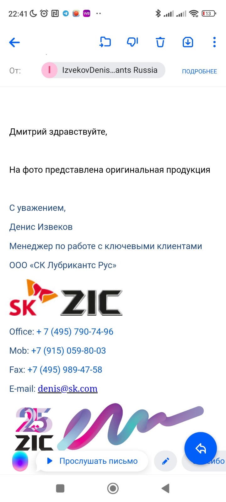

Здравствуйте. Приобрёл в Citilink масло и при изучении этикетки возникли сомнения в подлинности. На жёлтой полосе есть тиснение "SK lubricants", а вот на буквах ZIC их нет. Крышка затянута пленкой. Её не вскрывал. Сама канистра твёрдая. На дне есть надпись ZIC и дата производства: апрель 2022. Особенно смутило двоение букв на задней этикетке в разделе "Меры предосторожности".
Что скажете?
