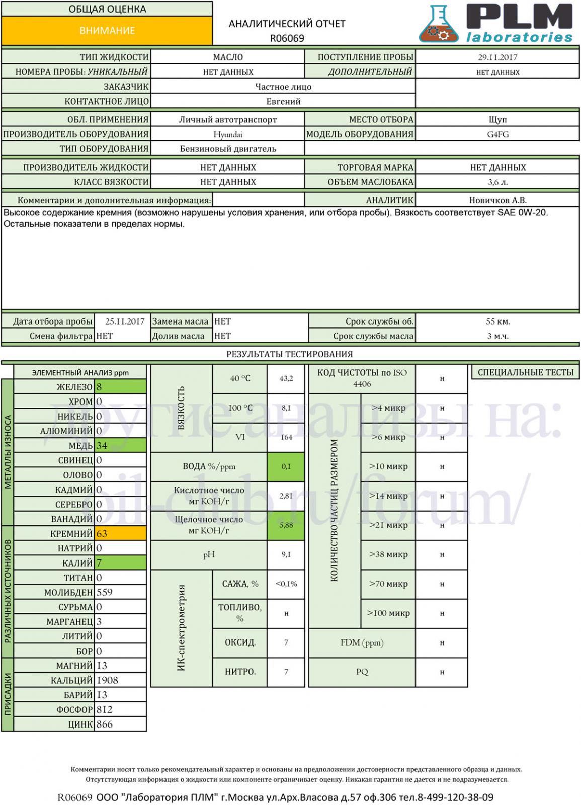

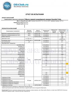

Масло первой конвейерной заливки Hyundai Creta 1.6л. отработка после 55км

  2112 писал:
выходит что залито было такое?
возможно, надо свежее тестить :pardon:
