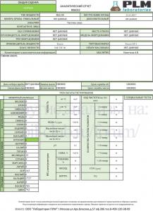

Everest Synthetic Blend 5W-30 API SN ILSAC GF-5 свежее
Everest Synthetic Blend 5W-30 API SN ILSAC GF-5 свежее за анализ спасибо соконфетникам kep, Antonmsk.

Масло заявлено как: API SN; ILSAC GF-5.
1) Масло удовлетворяет стандарту SAE по вязкости и может называться xxW-30.
2) Вязкость при 40С = 64,9 - одна из самых густых API SN в своем классе. С одной стороны экономия топлива меньше, с другой стороны противостояние износу больше.
3) Вязкость при 100С = 10,9 - норма, чуть гуще чем обычно. Но это мелочи.
4) Щелочное число = 6,26 - на первый взгляд оно конечно низкое, но дело в том что щелочное протестировано методом ASTM D 4739 который его занижает. Если измерить ASTM D 2896 то щелочное число станет повыше. Примерно 7.5-.7,8.
5) Кислотное = 1,82 - низкое, стандартно.
6) pH кислотность = 6,1 - изначально в свежем она низкая. Подозреваю что такой пакет присадок (заметил что чем его меньше тем меньше и pH.)
7) Молибден есть для снижения трения, топливной эффективности, минимизации износа. ZDDP есть в нормальном количестве. Непонятно только что с кальцием - почему его 1700ppm. При этом щелочное нормальной величины.
Вывод: В принципе не плохое масло. вязкостные характеристики в норме, щелочное число в норме (чуть ниже обычного). При таком низком кальции, должна быть очень низкая зольность. Пакет присадок как я понимаю Afton HiTec 9890 (подсказал Van12) - пакет для API SN/SM ILSAC GF-5 без приставки Dexos1.

Вот ещё данные производителя.
Van12 помнишь наш разговор про дешевый пакет Afton 90xx - какой то там? :) Вот американское масло на таком пакете присадок как я понял... Простой стандартный API SN ILSAC GF-5 без наворотов с Dexos1 - цена/качество или Cheap Oil как любят американцы.
Напомню людям, щелочное тут измерено методом занижающим ASTM D 4739, методом ASTN 2896 оно будет как раз как заявил производитель в TDS TBN=7,9 (шапка темы.). Вообще сказать данные заявленные производителем отлично совпали с данными лабораторного анализа. То есть можно похвалить и производителя масла и лабораторию PLM за точную работу. :)
А вот и нет, не совпали  :p  Щелочное у этого пакета по ASTM D2896 в районе 7, ну максимум 7,5 получится, но никак не 7,9 - такое только на пакете 11100 получится, на котором по-видимому масло теперь и замешивается  ;) А это вероятно старая партия, вот анализ этого масла только в вязкости 10W-30 на пакете 11100 с щелочным 7,9 от конца 16 года :)
http://pqiadata.org/Everest10W30.html
Ну так правильно! Только таких масел там все равно меньше чем на пакете 11100. Я тебе про это и говорил, что в америке этот пакет Afton Hitec 9890 используют только мелкие блендеры, да и они мешают его только на полусини или минералке. Тут как раз полусинь и мелкий блендер, так что с моими словами все сходится :)

А вот и нет, не совпали    Щелочное у этого пакета по ASTM D2896 в районе 7, ну максимум 7,5 получится, но никак не 7,9 - такое только на пакете 11100 получится, на котором по-видимому масло теперь и замешивается   А это вероятно старая партия, вот анализ этого масла только в вязкости 10W-30 на пакете 11100 с щелочным 7,9 от конца 16 года http://pqiadata.org/Everest10W30.html
почему? :) Прибавь к 6,26 полторы единицы. Обычно разница между методами ASTM D 2896 и ASTM D 4739 как раз та самая 1.5 МГКОН. Получается как раз 6,26+1.5=7,76. :) Все совпадает.
Нет такой зависимости, что D4739 + 1,5 = D2896 :) Ты и сам это прекрасно знаешь :) У разных пакетов бывает по-разному, у кого-то будет +1 или даже меньше, у кого-то может быть +2 или даже больше. Я смотрю на характеристики самого пакета и на масла на этом пакете, у них щелочное в районе 7:

А вот характеристики полусини от mag1 - близнеца масла Everest, щелочное на этом же пакете указано 7,0:
https://mag1.com/products/44/pds/
Не будет тут щелочное 7,9, максимум 7,5 из-за погрешности измерения и то не факт :)
Тем более такое ощущение что тут еще пакет немножко недоложен ;)
Изменено пользователем VAn12
Нет я как раз прекрасно знаю что в большинстве случаев разница как раз 1.5 единицы, а не 1 единица ;) Если конечно лаба не накосячила ибо титратор сам знаешь может дать разнос 0.8 запросто. Ну да ладно не буду спорить :)
