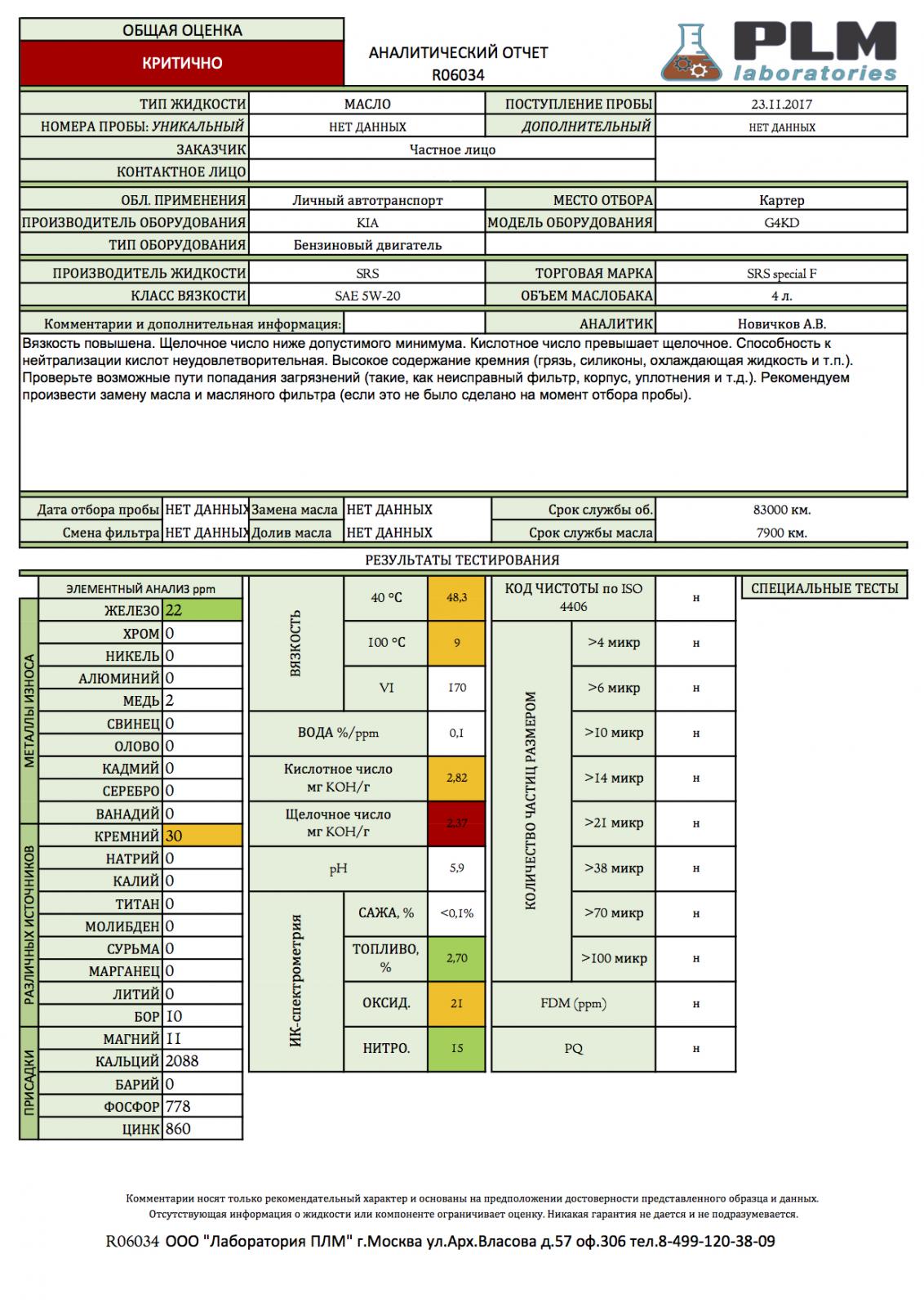

SRS ViVA 1 special F eco 5w-20 отработка на Kia cerato Koup после 7900км
Не подходит ему это масло,вон как убил.Надо SRS VIVA special LMS 5W30 C2.
Убил знатно. Но тут трабл с двигателем имхо. Спрошу насчёт того делал с ним что-нибудь.
Тут минимум 300м.ч., скорей всего 350м.ч. По мне, так масло отработало очень хорошо. И не нужно сюда ..w40, специально сравнил http://www.oil-club.ru/forum/topic/29246-srs-viva-1-ecosynth-0w-40-otrabotka-na-kia-cerato-koup-posle-9500km/?do=findComment&comment=930816 смысла особого нет.
Очень много стоит в пробке. Это точно. Мч не считал.
Убил знатно.
я с вами не согласен, потому как м.ч. очень много, и показатели достойные, переката масла не вижу тут. А то, что масло пора менять(что и было сделано), тут не спорю.
Спасибо за наглядное сравнение 0w40 vs 5w20.
Как мы уже убедились, нет преимуществ у высоковязких масел там, где допущены маловязкие масла.
Масло отпахало достойно. Замена произведена вовремя.
Но и минусов нет?
Но и минусов нет?
Ты лично на этом авто ездишь, или просто мониторишь? Просто, если ездил бы я, то минусы заметил.
Двигатель убийца убил масло за 7900км. По износу нормально. По вязкости она даже гуще стала от изначального, видимо предыдущая 0W40 повлияла со своим несливаемым остатком. При этом топливо немного есть, но оно не разбавило вязкость.
Для меня одно только загадка откуда кремний, вроде двигатель не только с конвейера, и отбор производился не шприцем жане. Значит какие то работы проводились с использованием герметика.
Нитрация большая около +8, это значит маслу достались тяжелые условия.
Нет, не я лично.
Но экономии топлива не было отмечено.
Она была бы особенно заметна, если при 90% города лить 0W-20. Тем более в названии мотора упомянут Мицу 4B11, где эта вязкость есть в мануале ;)
По анализу: в таком режиме такое масло лучше менять через 6-7 тыс. км, зимой и того меньше...
Да не, разница между 0w40 и 5w20 в расходе топлива есть, и не заметить её может только тот владелец, который особо не углубляется, и не обращает на многое свое внимание при эксплуатации автомобиля.
Я владелец. Подтверждаю, экономии замечено не было. По крайней мере, даже если она и была, то крайне несущественна
Эта чудная компоновка - G4KD вкупе с 6ст АКПП умудряется потреблять не меньше 13,8-14 литров по Москве в будний день в режиме "педаль не жму, а поглаживая".
Так что об экономии топлива речь даже не идёт
