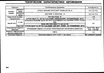

У меня хендай, но в мануале написано дикстрон 2,дикстрон 3. Вот я и задаю вопрос -ваш этот продукт подойдет? Это дикстрон 3 как я понимаю?
  15.10.2019 в 16:59, арс1 сказал:
Раскрыть
Тогда можно  как  DIID так и DIII
