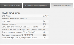

Если это так, то масла 504/507 получаются крепче, чем 508.00/509.00, так как у них вязкость не падает даже при большем попадании топлива. Интересно. Но, если посмотреть характеристики mobil1 ESP x2 0w20, то там вязкость у свежего масла при 100С - 7,8ед. В этом анализе 7,9ед. Так что не думаю, что здесь вязкость при 100С уже успела провалиться.
https://mobiloil.com.ru/ru/motorniye-masla/mobil-1/mobil-1-esp-x2-0w-20

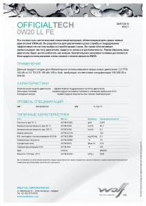

@Normet, да вот у Wolf OfficialTech 0w20 LL FE VW 508.00/509.00 вязкость при 100C - 8,2ед.
