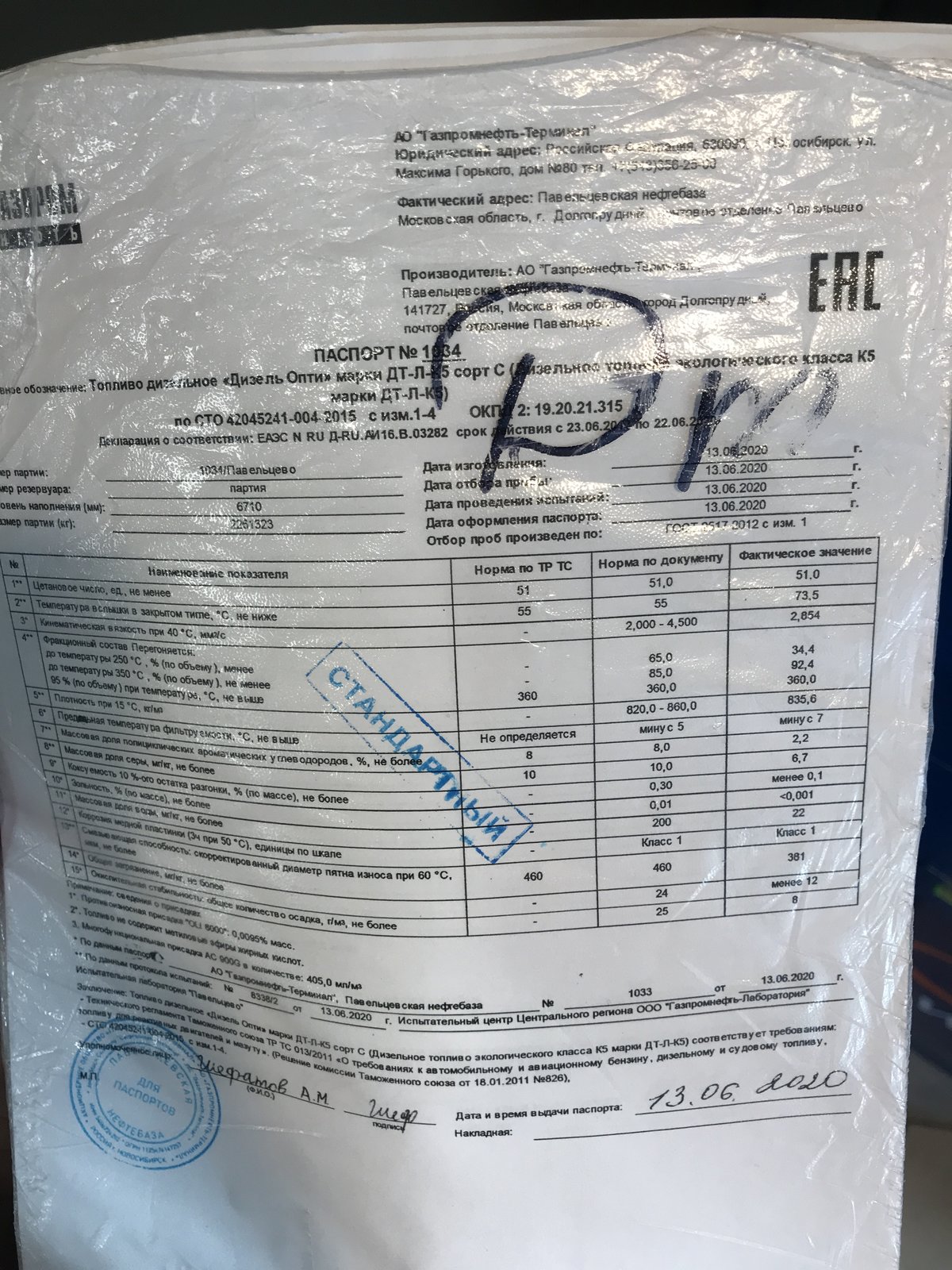

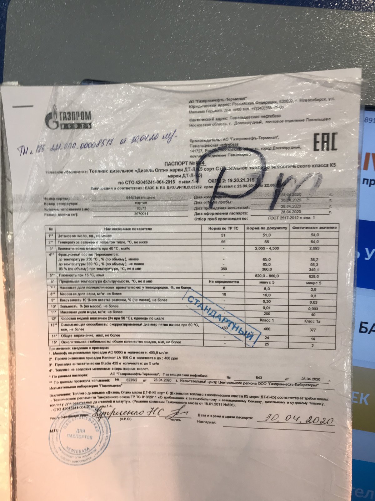

Аналогично. Рядом с домой есть ААЗС ГПН, так там до сих пор висит апрельский паспорт на ДТ с показателями Цетан 51,2, смазка что-то около 430 и плотность у нижней границы допуска.
Блин, зимой дизель был куда лучше по всем характеристикам.
а вот еще раз Газмпром в Истре. По сравнению с маем цетановое число упало на 3 единицы - с 54 до 51. С чего бы это? Смазка чуть лучше стала.

Вчера на Трассу заезжал, народу много..паспорт от последней декады апреля..вот так вот.
