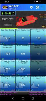

А вот как узнать когда прожигается DPF? УЖе 8 тыс проходил так и не понял как это должно выглядеть?
  16.03.2021 в 20:29, spilner сказал:
Раскрыть
У меня появляется шум мотора специфический, вентилятор включается даже зимой, температура  охлаждающей жидкости на холостых не падает, держится 89 - 91гр, вонь горелой солярки вокруг машины.
Изменено пользователем Mr.S
spilner Mr.S Для вага есть прога vag dpf, очень удобная. Думаю для других марок тоже должна быть.
Раскрыть
Авто бы написали - т.к у всех по разному. К примеру у меня, чисто по москве - прожиги примерно через 400км, по трассе - где то 1000км. Но у меня француз, там хитрая система с бачком йолиса (доп. бачёк с присадкой, которая впрыскивается в бак при каждой заправке и понижает Т сгорания сажи).
Для франции есть замечательная програма FAP. Показывает все параметры авто.
Момент прожига (кроме включения обогрева зеркал/стекол и вентилятора) можно еще определить по росту моментального расхода топлива, т.к идет доп. впрыск что бы разогреть сажевый.
В идеале, в момент прожига надо быть на трассе - тем самым вы нормально разогреете сажевый, + хорошие обороты  (я еще подтыкаю пониженную, что бы около 2.500об было) под напором выжгут всю сажу, 5 минут и готово. В пробках сажевый нормально не очищается, и если вообще не бываете на трассе - сажевый быстро забьется. Так же, лучше не обрывать момент прожига.

  17.03.2021 в 04:22, spieler сказал:
Раскрыть
У меня имеется оригинальная вольвовская система диагностики vida dice, там все посмотреть можно, даже принудительную регенерацию запустить. Но я с этим не парюсь, стараюсь по трассе почаще и в пробках пореже)
Есть системы с допфорсункой - установлена перед фильтром. А есть прожиг за счет дополнительной дозы топлива в камеру сгорания ДВС(поэтому всегда в таких отработках есть немного топлива).Имхо допфорсунка лучше, в двигателе всё штатно, так как регенерация от него не зависит.У товарища Шкода кодиак, там прожиг через двиг - по городу раз в 500 км замечает увеличение оборотов на 5 мин, если постоянно по трассе, то прожиг не включается. Соляра танеко и ГПН(капотня)

ПавелТ DBGC в городе через 500 км?)) +-150км у него прожиг, и далеко не 5 минут. Выше скрин город, дт танеко
Изменено пользователем spieler
