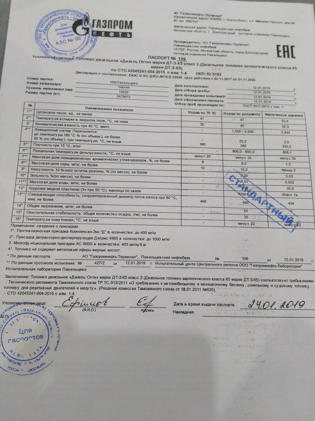

все та же автоматическая АЗС 151 ул. Озёрная, паспорт качества в наличии, свежий (производство партии 02.01.2019):
ЦЧ 52,3!
Плотность 826,..
Сера менее 5мг
Смазка 396
ПТФ -35.
Очень неплохо!
Машинка летит.

Сегодня заправлялся на ГПН в Моск. обл.  ЦЧ 49, смазка 370. ДТ с Павельц.нефтебазы.
Открою тему по дизельному топливу ГазПромНефти.
Свежий паспорт от 22.02.19, Москва
