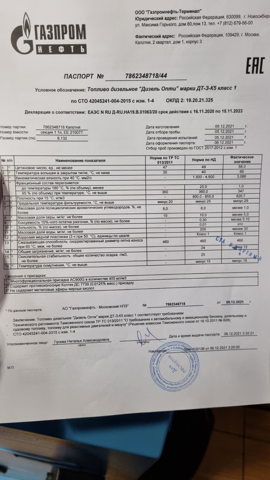

ГПН вчера в Мск - заливать не стал из-за смазки
Чет я смотрю в Москве  в этом году пока почти нигде хорошего зимнего дизеля нет, - так чтобы ничего не напрягало в паспорте.
22 часа назад, Dmiter сказал:
Присадки OLI нет
OLI нет, есть противоизносный Колтек...
Реально уже подумываю прикупить промышленную присадку противоизносную и в таких случаях просто добавлять в бак.
В данном паспорте то всё прекрасно, кроме смазки...
7 минут назад, azl сказал:
Только для достоверности надо сделать анализ до и анализ после, и не только смазывающей, а то вдруг на другие параметры повлияет? Лично я не смог бы лить какую то добавку без гарантии результата.
Если верить
И приложенным туда роликам, то присадки не влияют на действие друг друга: ни усиливают, ни ослабляют действие друг друга...
07.12.2021 в 14:12, azl сказал:
Вот ГПН зажигает, ЦЧ58 и смазка 460
1 час назад, azl сказал:
Не стоит... Вон люди десятилетиями ездят на лукойле с смазкой под 460 и ничего...

11 часов назад, N9grizzly сказал:
А как вам такой?)))
Шикарно.. Надо партию от 7 декабря искать...
17 часов назад, N9grizzly сказал:
А как вам такой?)))
Пишите где заправляете или видели свои паспорта
А то практического толку от ваших сообщений никакого
Чудо топливо, Вам не интересно проверить зимнее цч 58?
Если бы я заправлял гпн, давно бы уже в губкина отвёз)
43 минуты назад, koler2 сказал:
Лично я верю, что там высокое цч, есть некоторое сходство с высокоцетановым Танеко - присутствует некоторая, что ли, растянутость при разгоне, даже не знаю, как это описать, но очень схожи танековские ощущения. Кто то это тупизной назовет, но это не тупизна, скорее плавная раскрутка двигателя. Ну и двигатель тише работает.
И заводится в мороз как на Танеко, без начального расколбаса, но тут скорее всего не в цч дело.
По анализу - заправщики позволят в канистру залить? Их нет только на авто азс - но там проблема с актуальностью паспортов.
Изменено пользователем Mr.S
12 минут назад, Mr.S сказал:
Я заправлял в пятишку пластиковую не один раз, заправщик ещё и помогает, я держу он льёт.
