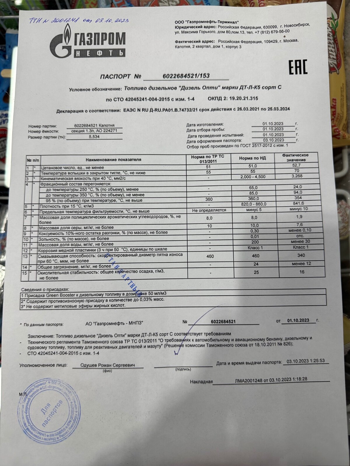

Только в паспорте не понятно-кто варил его.   Там нефтебаза в Тосно написана и все. Газпром Кириши? А так да, норм показатели , особенно ЦИ и вспышка.
30 минут назад, Volvo85 сказал:
ЯНОС
26 минут назад, wrighty сказал:
ЯНОС
ГПН явно специально не пускает Дт G-Drive на Московский рынок, а жаль. До Ярославля ближе, чем до Питера, в цене выше, чем Опти с Капотни, т.е. не прямой конкурент.

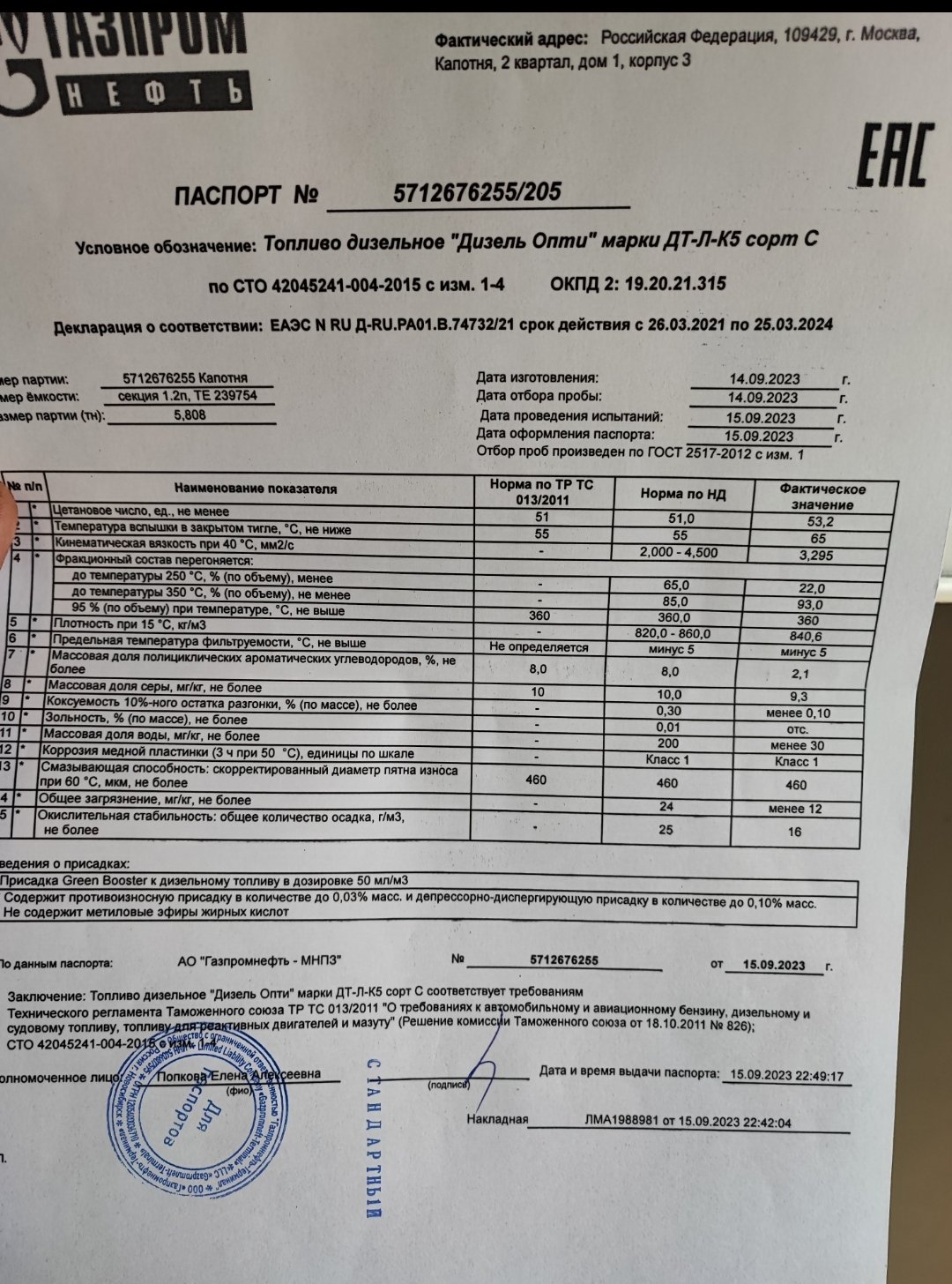

Все верно. Паспорт выше, в нем используется присадка gdd 916 kz , в Капотне гринбустер и разница не только в ЦЧ, но и ПАУ и сере и ещё особенно в смазке))
