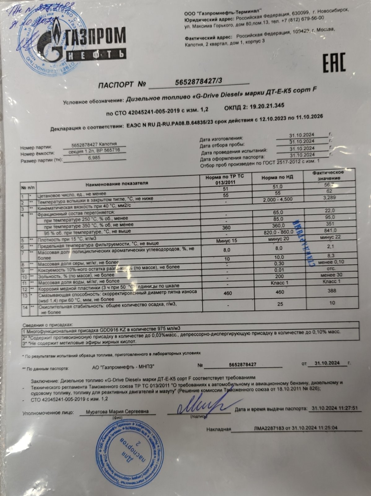

20 минут назад, barbus91 сказал:
Пожалуйста, вот паспорт
Походу дела g-drive (паспорт выше) не только многофункциональной присадкой отличается от обычного ДТ ГПН.

Ну вот автор паспорт выложил, и сразу стало понятно, что при -19-20 помутнело и загустело это не только не негатив, но и в целом коррелирует с показаниями в документе.
А чем еще G-Drive отличается?
6 часов назад, Dmiter сказал:
Так почти всем: ЦЧ, пау, серой, смазкой. По крайней мере если сравнивать паспорта выложенные мной и barbus91.

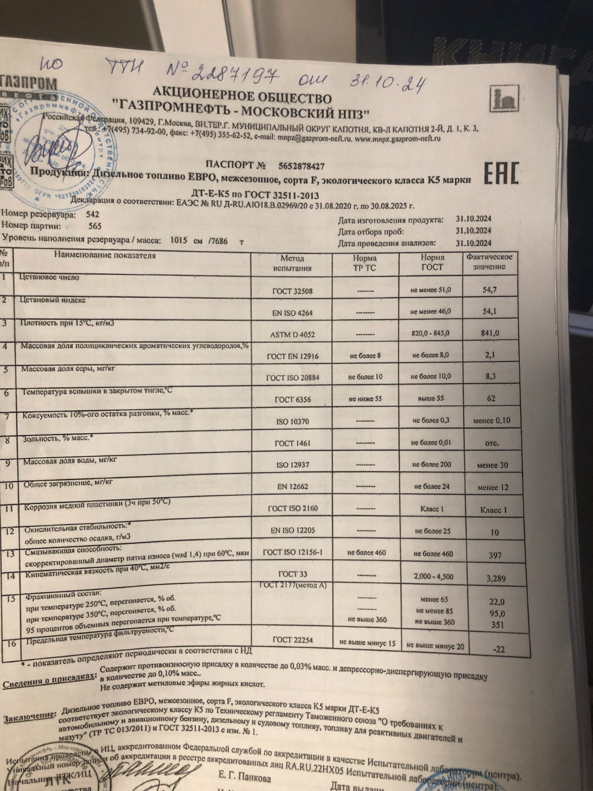

1 минуту назад, Dmiter сказал:
Погрешности партий/партии разные, не считаете?
Может быть. Для объективности нужно сравнивать паспорта от одной даты. Но вот есть ещё за день до даты обычного ДТ
