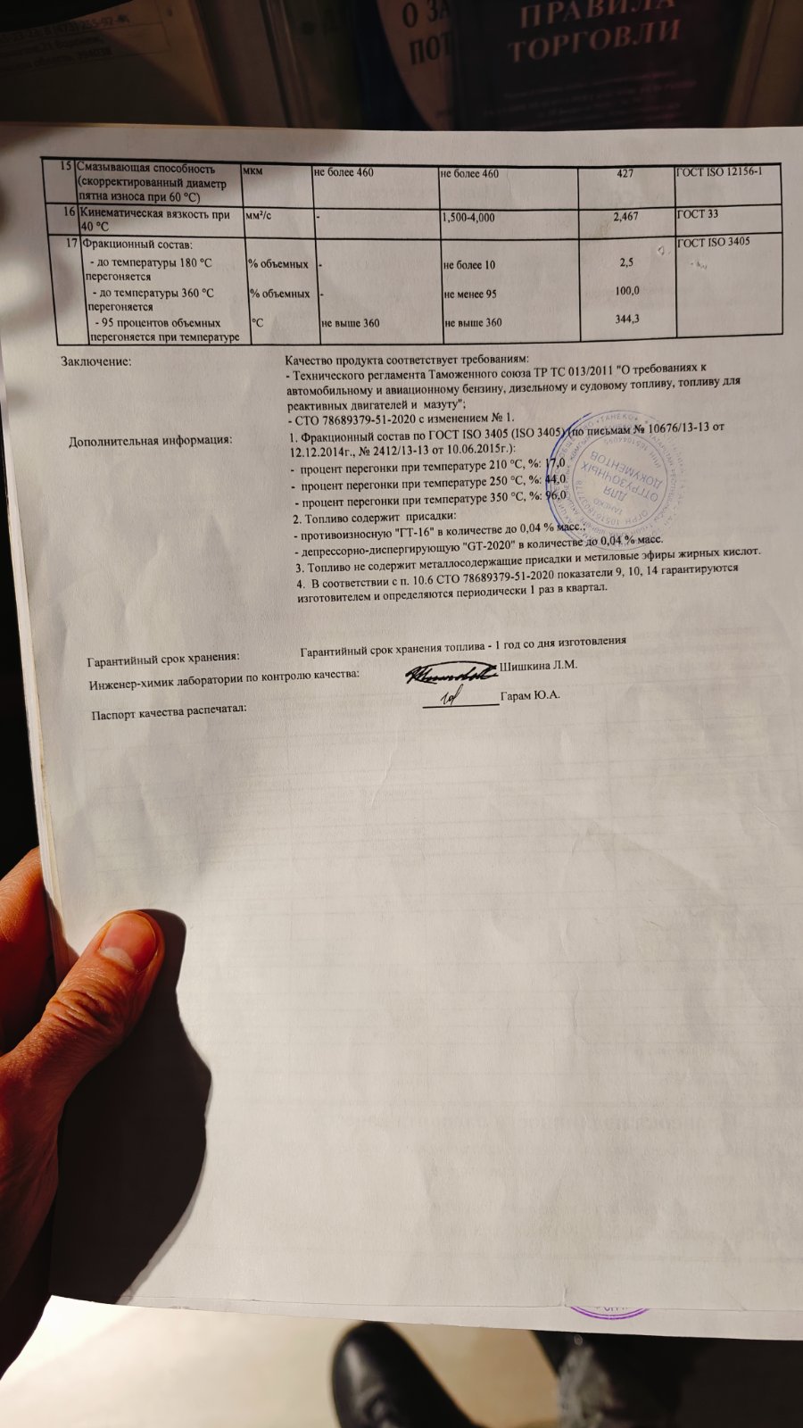

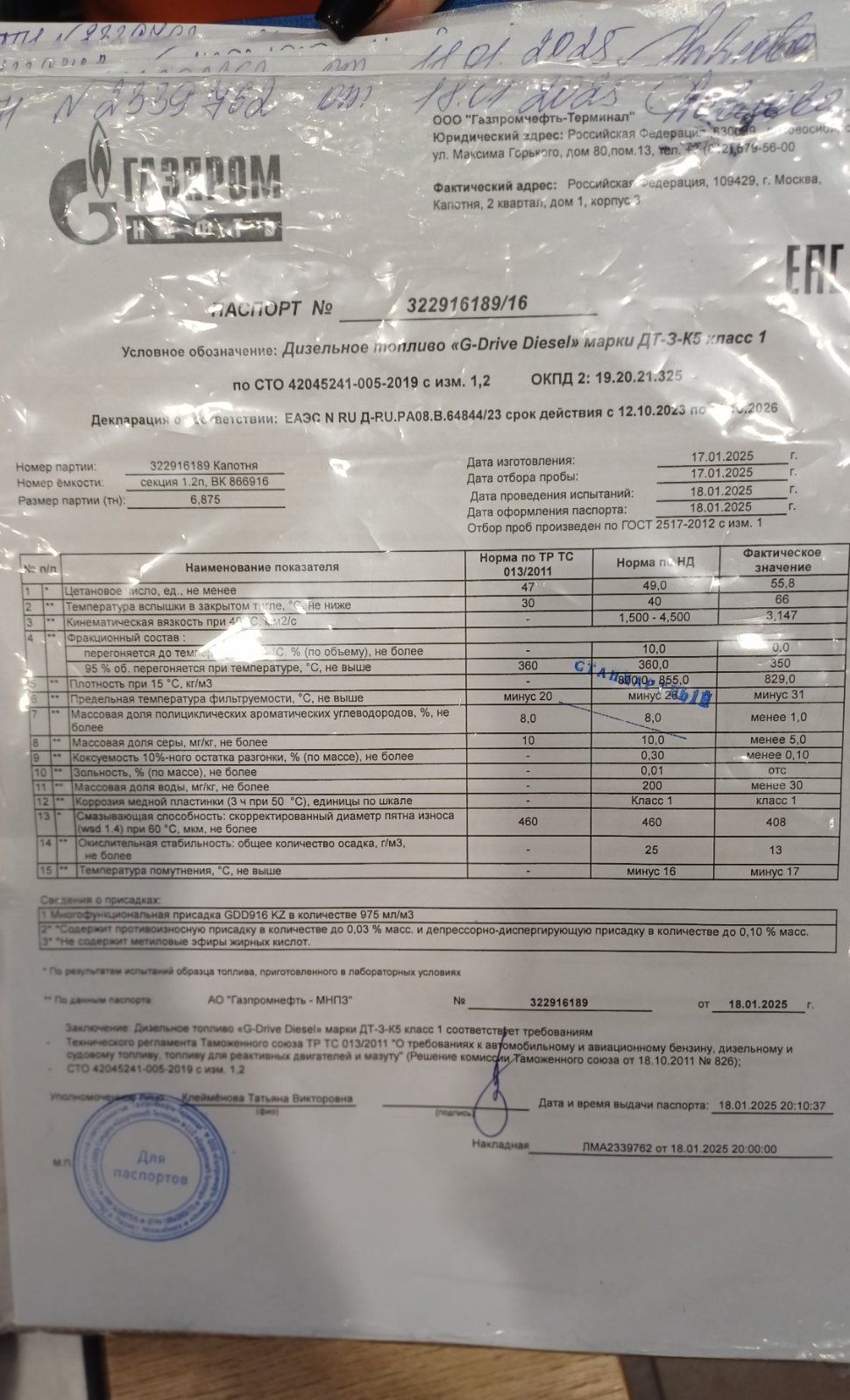

Ну до этого паспорта гпн G был со смазкой 360,353 и некоторые подмечали и полоскали танеко за смазку в 400-440 )) а в этом паспорте 436.
Изменено пользователем Vladimir 33
19 минут назад, Vladimir 33 сказал:

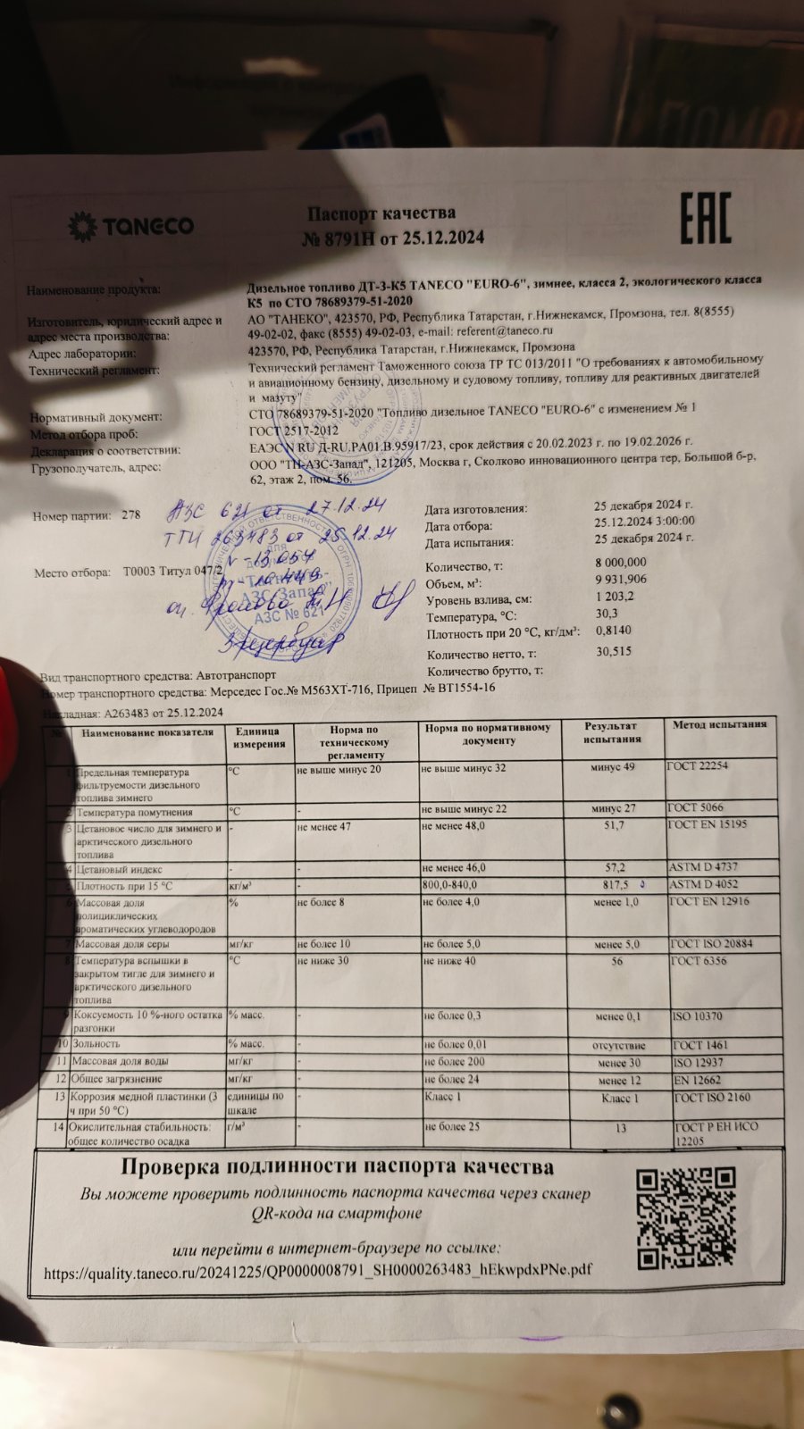

Так теперь танеко с такой смазкой
QP0000008820_SH0000264689_TSkwfudHi8.pdf
13 минут назад, Димдим сказал:
QP0000008820_SH0000264689_TSkwfudHi8.pdf 695 \u041a\u0431 · 2 скачивания

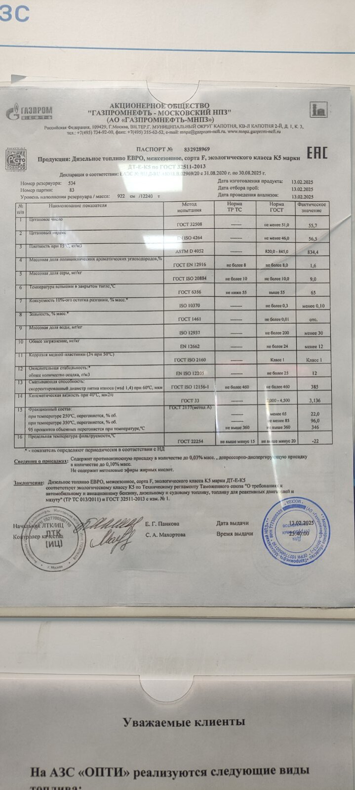

На за последнее время это скорее исключение из правил)
Ну и это не показатель постоянства это заводское а в таких паспортах разняться показатели потому что там где с завода завозят на разных азс по несколько разных паспортов.
А вот Жуковский забивают одной партией либо мешают несколько и уже это давольно долго завозят много куда.
Выше выкладывали паспорт вот скорее всего он прийдет на смену паспорту со смазкой 444 с жука.

Это было вчера на м4 недалеко от с. Рогочевка Воронежской области. Родственник заправлялся. Чуть позже гляну, что в Воронеже продают.
2 часа назад, Димдим сказал:
В самом Воронеже хуже танеко, так что можно "полоскать", да ещё и не прозрачное. Но есть плюс какая-то 15 % скидка у Яндекс навигатора была на оплату ВТБ, да + кешбэк, литр вышел 54 рубля. 65 литров затарил. Пробовал на гпн заправить, да заправки нет в янавигаторе. Ну, перемешаю g-drive и танеко.
И да, всё таки танеко на новом дастере громче "звучит", чем  g-drive.

g-drive Москва Мичуринский проспект
Едет конечно бесподобно, работает мягко, приемистая, приятно
Изменено пользователем Kotov_VaS
добавил после того как прокатился в 200 км
1 час назад, Kotov_VaS сказал:
Опти на Рябиновой
Не боитесь стать/не завестись на межсезоне с ПТФ -22 и неизвестной ТП?
В ближайшие три дня в районе Москвы до минус 15 может температура опуститься или ещё ниже.
50 минут назад, Димдим сказал:
Думаю, что ниже -12/-14 не будет. Поэтому норм.
В -12 без проблем завелась. Поэтому нормуль. Единственное, я вечером заглушил часов в 18, а завел в 8.00 может просто не остыла. Едет конечно божественно.
