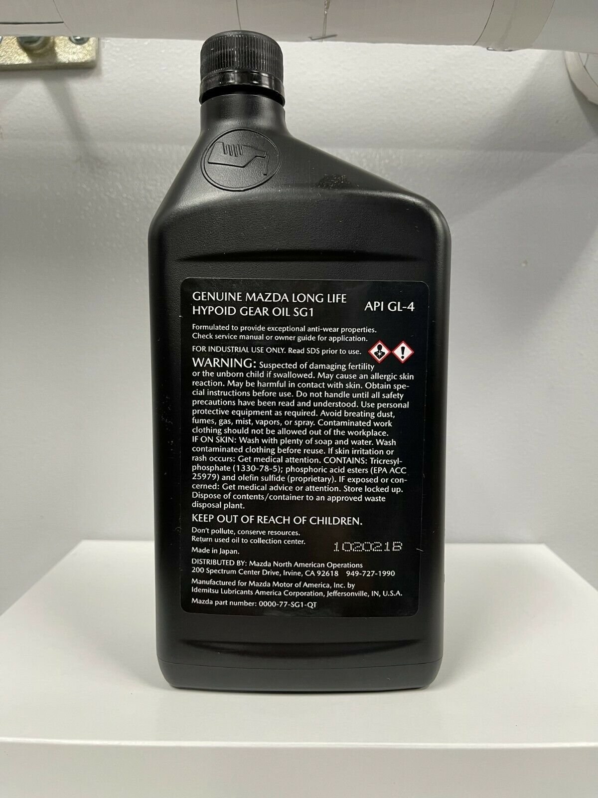

Вот вам фоточка с ибея .
Типа 75w85 :) и еще какойто треш на обороте что оно API-GL4 карл гипоидное масло ????
Причем пару человек на ибее продавали такое масло .  Похоже на какую-то  подделку ?  как может быть гипоидным масло в задний мост и GL4??

Так загуглите про спецификацию Апи Гл-4 и большинство вопросов пропадет.
30.06.2022 в 22:28, Dolgoper сказал:
Даже в каких-то старых Opel было требование GL-4 LSD.
Как  же достали эти истерики про подделки....

Перечитав все и вся, так и не понял, какая же вязкость у Mazda Long Life Hypoid Gear Oil SG1 (p/n K020-01-SG1) ?
Подскажите, пожалуйста.
54 минуты назад, Matros сказал:
Перечитав все и вся, так и не понял, какая же вязкость у Mazda Long Life Hypoid Gear Oil SG1 (p/n K020-01-SG1)?  Подскажите, пожалуйста.
В своё время, перед заменой масел в раздатке и заднем мосту также пытался найти вязкость оригинального трансмиссионного масла Mazda. Официальных данных нигде не нашёл. В интернете есть некоторые данные, оно или 80W-90, или 75W-90 и однозначно минеральное.
