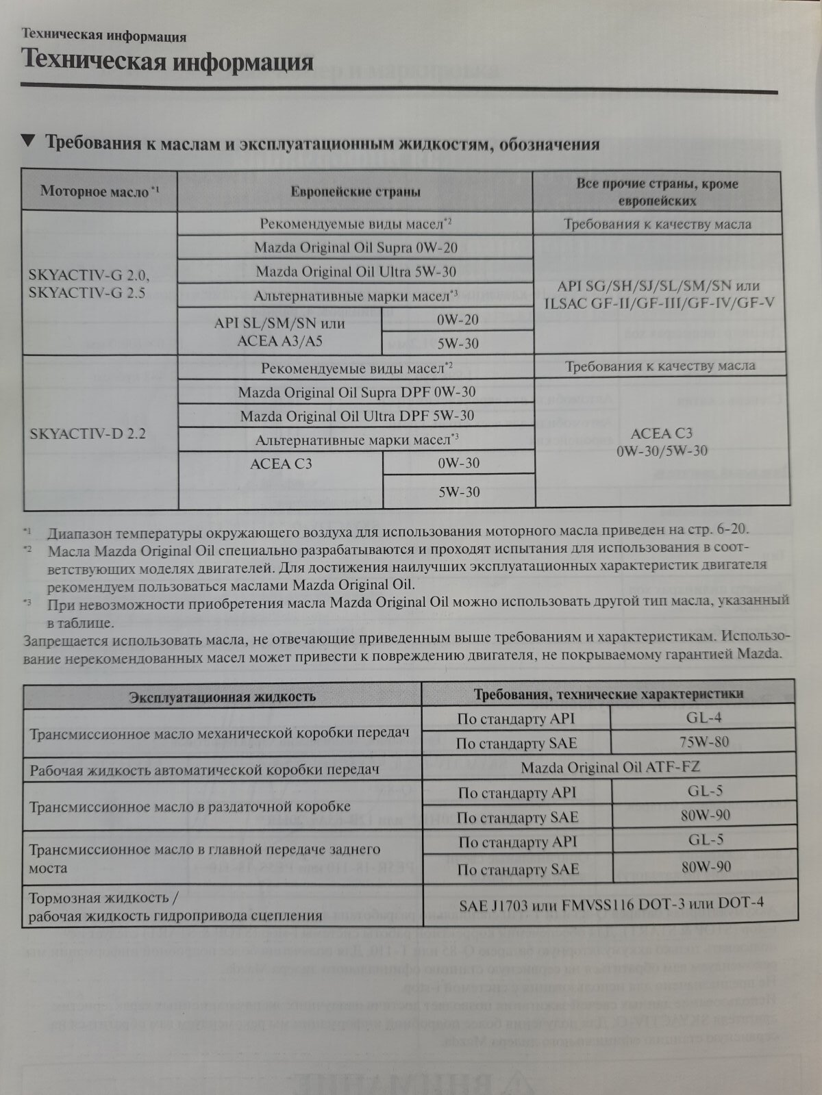

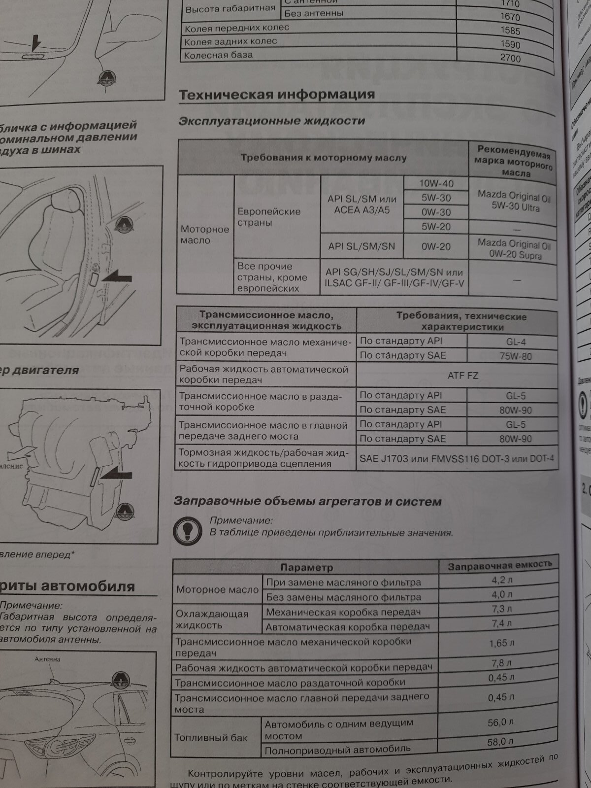

Matros Облегчу вам поиски устройств для чтения CD дисков (сейчас это оказывается проблема). Два фото: первое - из руководства по эксплуатации авто, второе из руководства по ремонту и эксплуатации Mazda CX-5 под редакцией издательства "Монолит" (Украина):
20231022_162517.thumb.jpg.a8557060dc4fd40b43530aef281cbf05.jpg    20231022_161738.thumb.jpg.00cc0ee149252838b0da26d71ed717a1.jpg
Как видно из фото данные по маслам и жидкостям сходятся в обоих изданиях

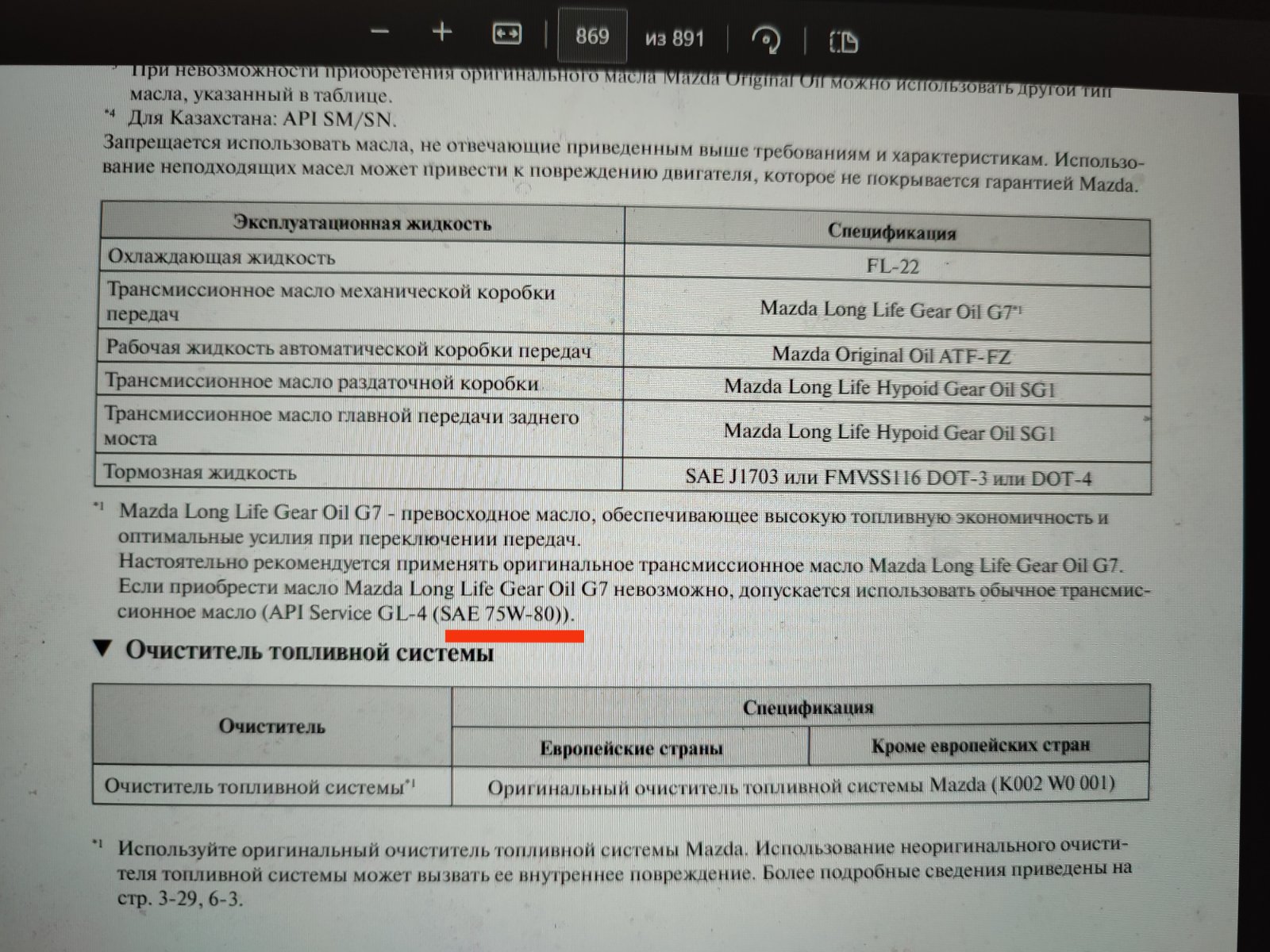

AVSavs, спасибо, также имеется книга "Золотая коллекция", выпуска 2021, где написано 80W-90, дисковод я так и не нашел, НО, зашёл на сайт Мазды и скачал руководство по эксплуатации по своему номеру кузова, так вот, специально поиском искал, и 70W, и 75W, и 80W и 85W, выдало только это, так что остается только догадывать, какую вязкость стали лить
