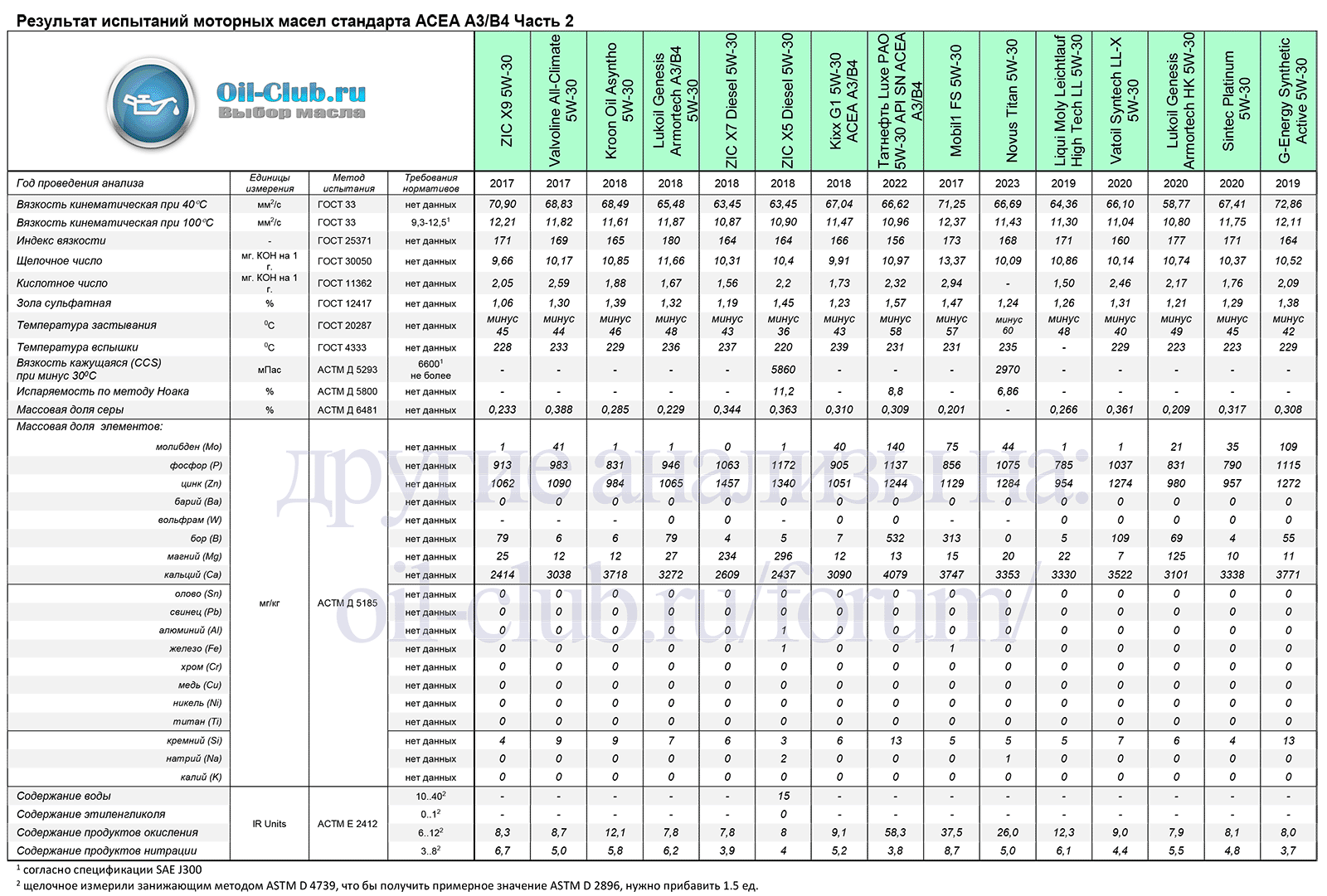

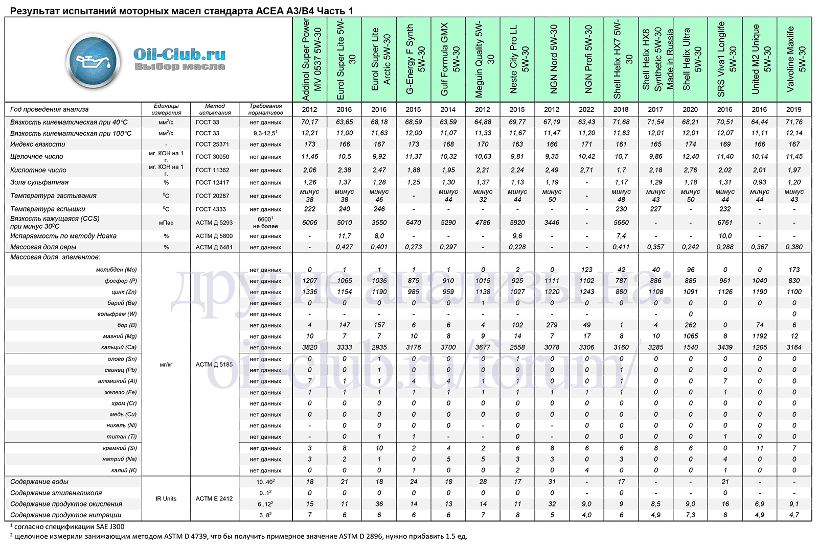

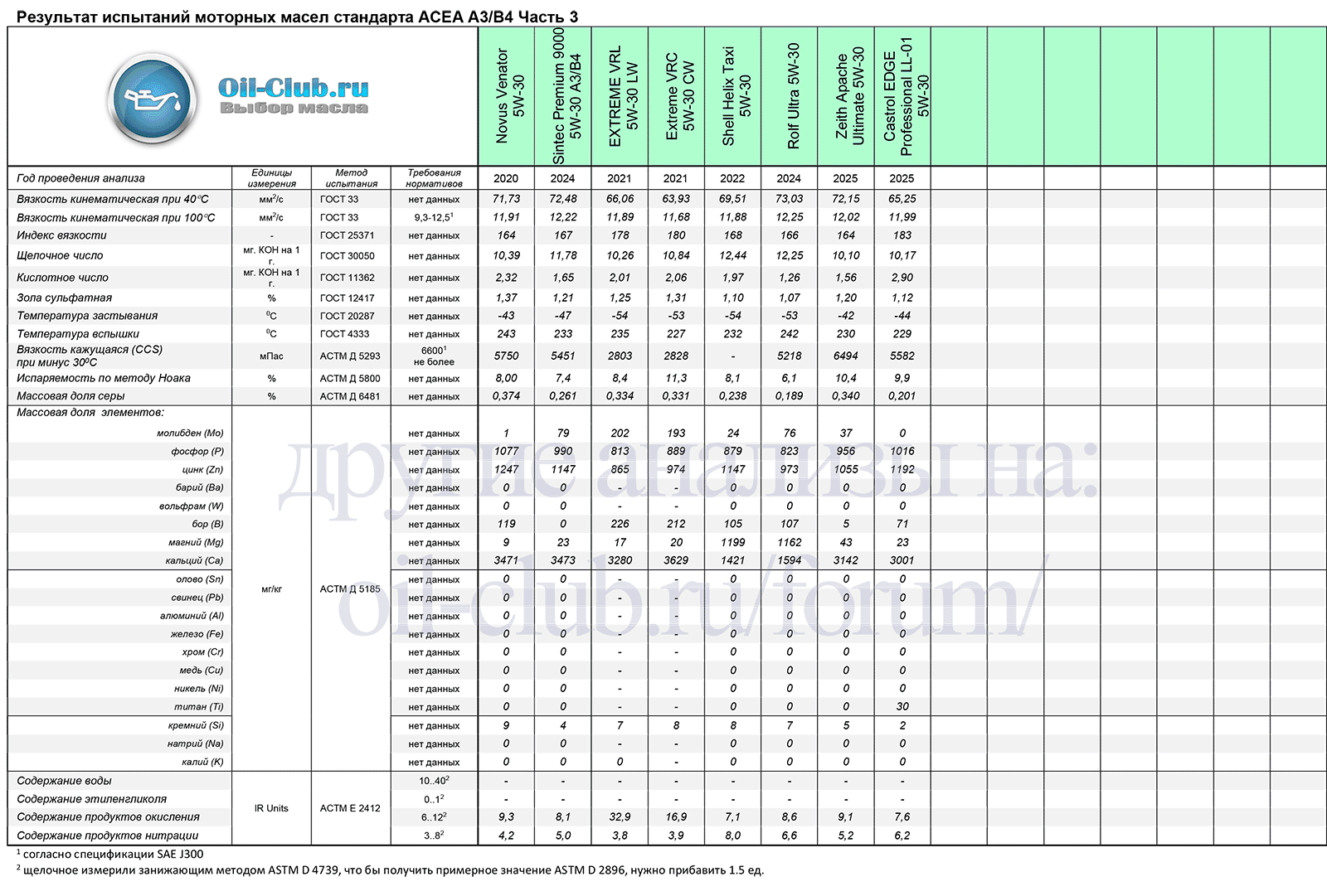

Популярное сообщение torcon 81 421 Опубликовано: 7 декабря 2017 Популярное сообщение Поделиться Опубликовано: 7 декабря 2017 5W-30 ACEA A3/B4 - сводная таблица лабораторных анализов Ойл Клуб. Последняя редакция 14.08.2024 года. Проделана громадная работа, на которую потрачено очень много средств и времени, форумчан Oil-Club.ru. Спасибо Вам всем! Получилось действительно независимое лабораторное исследование того, что имеется на рынке из масел ACEA A3/B4 вязкости 5W-30, таких стандартов как MB 229.5 (229.3); VW 502/505; BMW Longlife 01 (Longlife 98). В таблице принимали участие следующие анализы Ойл Клуба: 1) Addinol Super Power MV 0537 5W-30 2) Eurol Super Lite 5W-30 3) Eurol Super Lite Arctic 5W-30 4) G-Energy F Synth 5W-30 5) Gulf Formula GMX 5W-30 6) Meguin Quality 5W-30 API SL 7) Neste City Pro LL 5W-30 8) NGN Nord 5W-30 9) NGN Profi 5W-30 2022 10) Shell Helix HX7 5W-30 Made in Russia NEW 2018 11) Shell HX8 Synthetic 5W-30 Made in Russia 07.09.2017 12) Shell Helix Ultra 5W-30 NEW 2020 13) SRS Viva1 Longlife 5W-30 14) United M2 Unique 5W-30 15) Valvoline MaxLife 5W-30 A3/B4 16) ZIC X9 5W-30 17) Valvoline All-Climate 5W-30 18) Kroon Oil Asyntho 5W-30 19) Lukoil Genesis Armortech A3/B4 5W-30 20) ZIC X7 Diesel 5W-30 21) ZIC X5 Diesel 5W-30 22) Kixx G1 5W-30 ACEA A3/B4 23) Татнефть Luxe PAO 5W-30 NEW 2021 24) Mobil1 FS 5W-30 25) Novus Titan 5W-30 API SN* ACEA A3/B4 2023 26) Liqui Moly Leichtlauf High Tech LL 5W-30 27) Vatoil Syntech LL-X 5W-30 28) Lukoil Genesis Armortech HK 5W-30 29) Sintec Platinum 5W-30 30) G-Energy Synthetic Active 5W-30 31) Novus Venator 5W-30 32) Sintec Premium 9000 5W-30 A3/B4 2024 33) Extreme VRL 5W-30 LW NEW (2021) 34) Extreme VRС 5W-30 СW NEW (2021) 35) Shell Helix Taxi 5W-30 36) Rolf Ultra 5W-30 A3/B4 API SP 37) Zeith Apache Ultimate 5W-30 SN, A3/B4 38) Castrol EDGE Professional LL-01 5W-30 A3-B4 Made in Malaysia 11 Ссылка на сообщение
