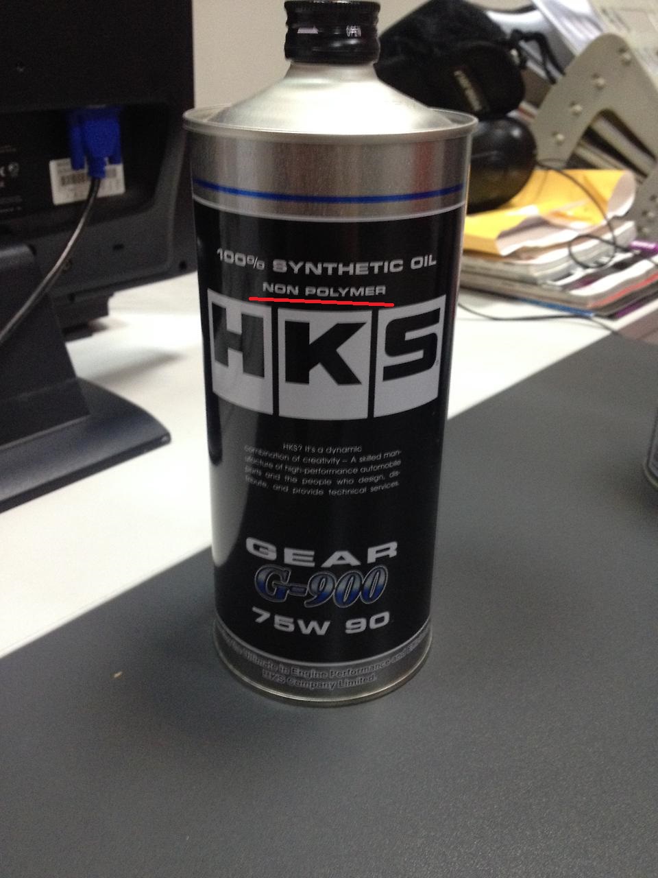

Необходимо определить о каком загустителе идет речь. Может mPAO ?
Вот, например, видели такую трансмиссионку?
