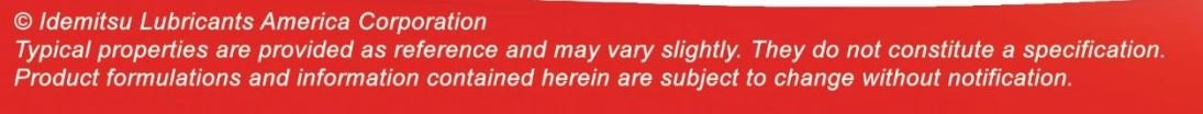

Idemitsu Racing MTF 75W-90
Этот файл лишь добавляет вопросов.
Автор файла - производитель или очередной продавец? Где и кем файл опубликован и не отозван ли?
Фраза "exceeds the requirements of ..." - это вам не "passed ...". См. описания Motul 300V, например.
Устаревший MIL-L-2105D ещё в 1995г(!!!) обновлён до MIL-PRF-2105E, а затем на SAE J2360 (что, в частности, отражается в описаниях Redline, Amsoil, Pennzoil, Valvoline, Mobil-USA, Chevron, Kendall, Petro-Canada...)
Цифры вязкости, индекса вязкости, температуры застывания - отличаются от нынешних http://4imgs.com/1086/IRO_75w90.pdf
Масло вроде лишь планировалось к сертификации на API GL-5 в  2018г, что будет отражено на новых этикетках новых канистр.
Неизвестно,  останется ли формула масла неизменной.
Сейчас же на канистрах написано:
