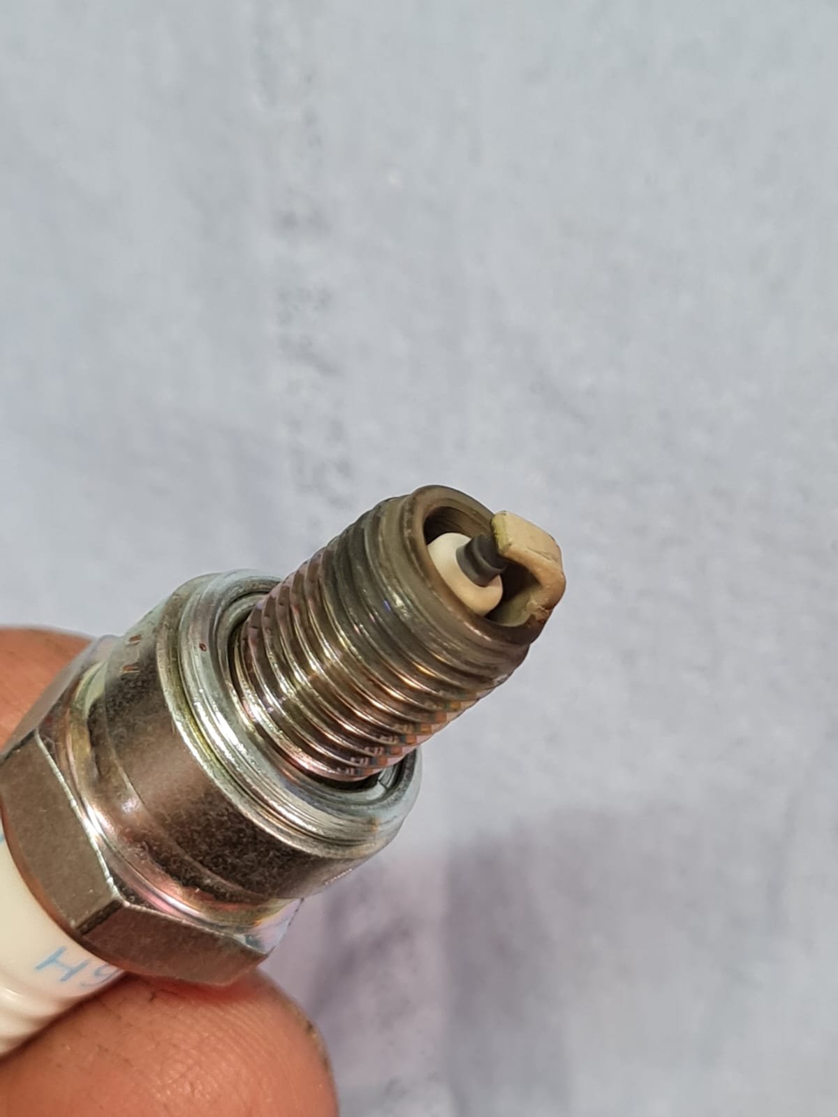

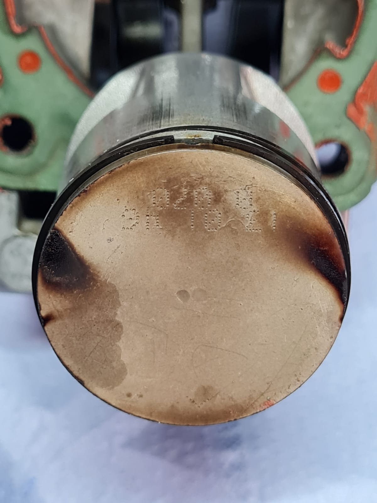

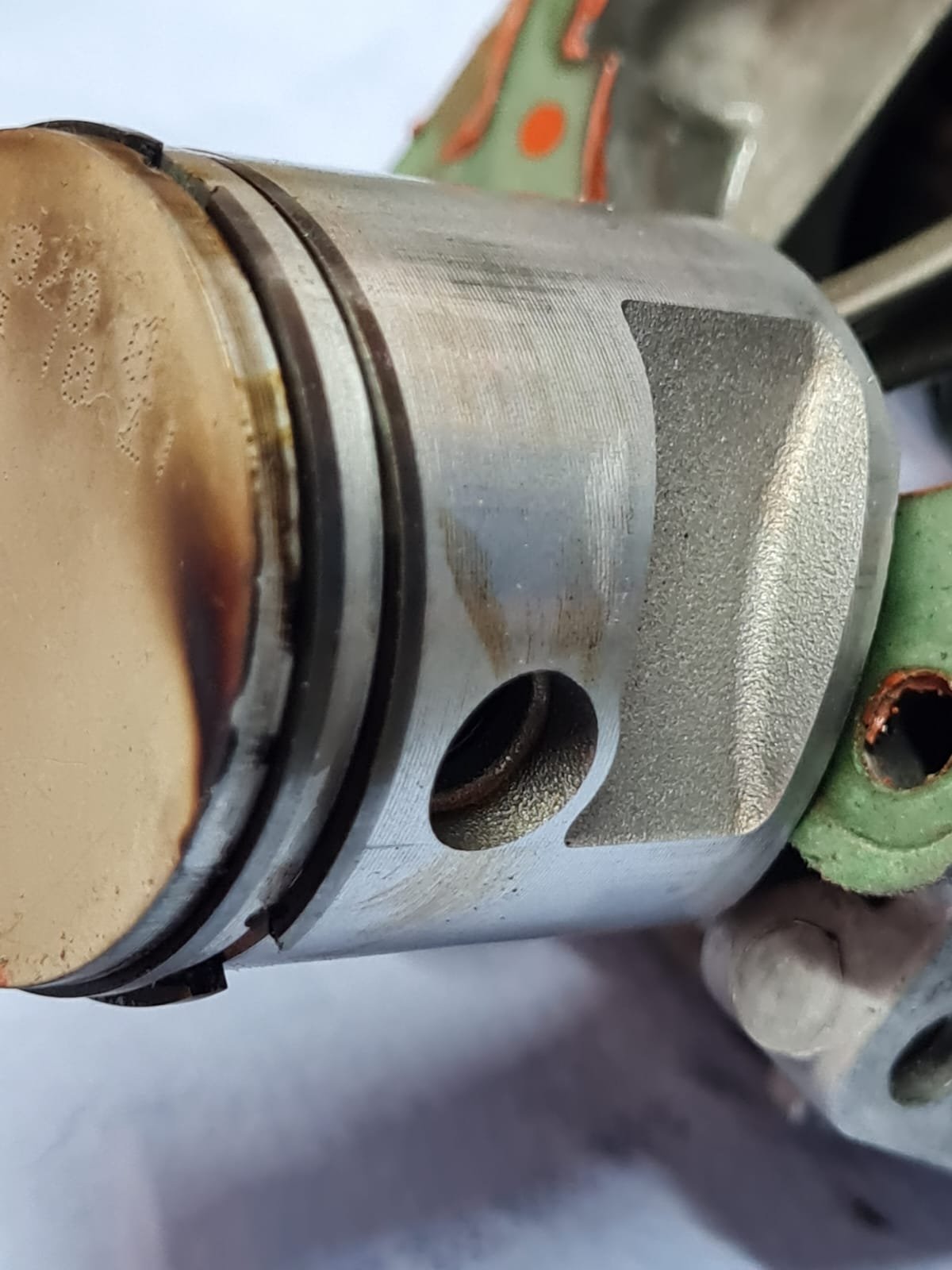

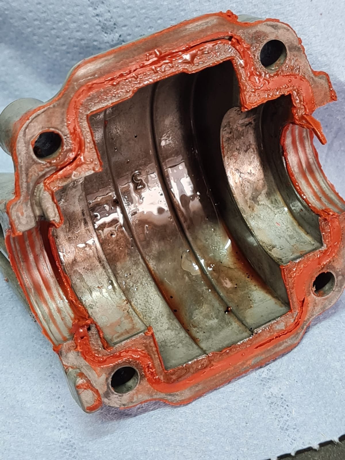

Polymerium 7 051 Опубликовано: 6 июля 2023 Поделиться Опубликовано: 6 июля 2023 04.07.2023 в 08:49, SL1 сказал: Видел. Мы же о полибутилене, его процентном содержании и молекулярной массе говорим. То же не английском, для простоты понимания. EP0640680A1.pdf 267 \u041a\u0431 · 3 скачивания Там ссылки на другие патенты есть. В общем, нам полибутилена побольше и пожиже, в том числе Раскрыть 3 мото часа, на масле "без ничего", тоесть типичном представителе за 300 руб. Ссылка на сообщение
Sanyi 3 188 Опубликовано: 6 июля 2023 Поделиться Опубликовано: 6 июля 2023 Polymerium эксперимент делали? Бензопила триммер? Без ничего это типа голая база? Ссылка на сообщение
Polymerium 7 051 Опубликовано: 6 июля 2023 Поделиться Опубликовано: 6 июля 2023 06.07.2023 в 20:52, Sanyi сказал: Polymerium эксперимент делали? Бензопила триммер? Без ничего это типа голая база? Раскрыть Пила, это штили там тестируют). Без ничего - это лоукост масла, которые по 250-400р, ну и некоторые дороже, но схожие по составу с ними. Ссылка на сообщение
