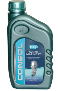

Oi - Oil 15 Опубликовано: 14 июня 2024 Поделиться Опубликовано: 14 июня 2024 Масло Consol Marina 2t на полиизобутелене появилось в Озоне https://www.ozon.ru/product/consol-marina-2t-maslo-motornoe-sinteticheskoe-1-l-1549450047/?_bctx=CAQQ1elz&asb=SBhe4ubqp5svInalHc4cAW%2ByJE%2BHPlUH9wL70NHQJvA%3D&asb2=DghME_iJxWG0XEQ1AzZxYhdedmO6TtELgyk0qfXDmC4Iq145uZ47czScL3QEII1iST6W_cFs9vhR8YzUEOvxjQ&avtc=1&avte=2&avts=1718350167&hs=1 1 Ссылка на сообщение
Karomag 23 Опубликовано: 16 июня 2024 Поделиться Опубликовано: 16 июня 2024 14.06.2024 в 11:23, Oi - Oil сказал: Масло Consol Marina 2t на полиизобутелене появилось в Озоне https://www.ozon.ru/product/consol-marina-2t-maslo-motornoe-sinteticheskoe-1-l-1549450047/?_bctx=CAQQ1elz&asb=SBhe4ubqp5svInalHc4cAW%2ByJE%2BHPlUH9wL70NHQJvA%3D&asb2=DghME_iJxWG0XEQ1AzZxYhdedmO6TtELgyk0qfXDmC4Iq145uZ47czScL3QEII1iST6W_cFs9vhR8YzUEOvxjQ&avtc=1&avte=2&avts=1718350167&hs=1 Это ещё что за зверь такой неведомый?! Ссылка на сообщение
