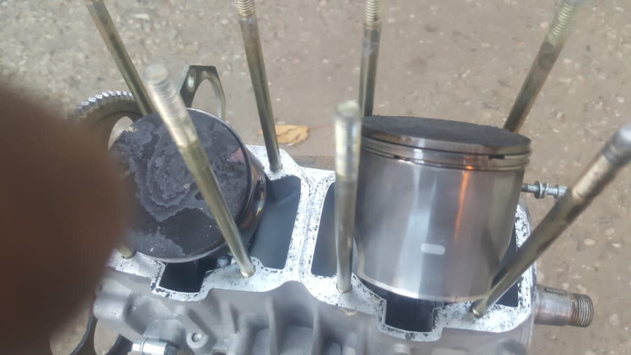

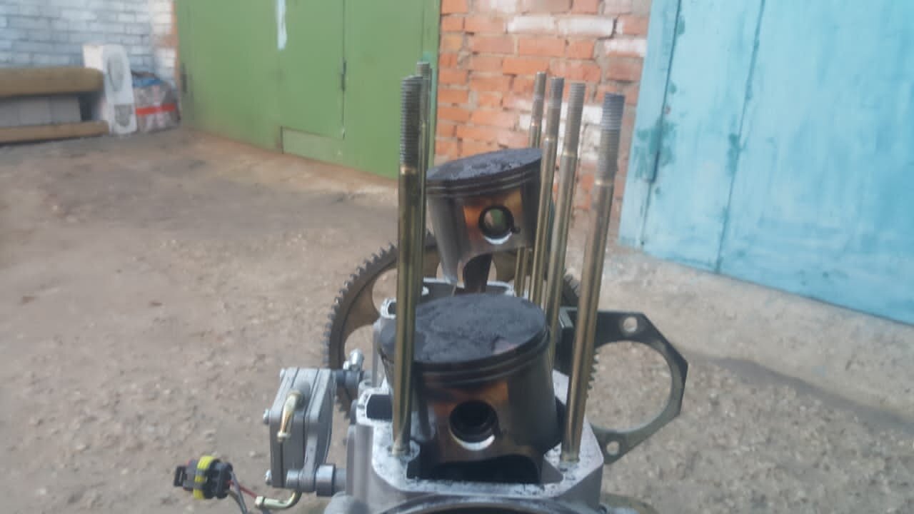

Resh77 567 Опубликовано: 26 января 2021 Поделиться Опубликовано: 26 января 2021 Перебрал свой РМЗ 550, стоит на летательном аппарате, эксплуатация только летом. Наработал 300 м/ч на масле Liqui Moly snowmobile 2t (Scooter Race, Street Race). Пропорции 450-500 мл на 20 л бензина. Последние 40 часов лил в пропорции 400мл/20л. Считаю, нагара много. Думаю, слишком много масла в смесь лью. 1 Ссылка на сообщение
BECHA 1 078 Опубликовано: 26 января 2021 Поделиться Опубликовано: 26 января 2021 26.01.2021 в 09:42, Resh77 сказал: Перебрал свой РМЗ 550, стоит на летательном аппарате, эксплуатация только летом. Раскрыть есть канал на youtube называется Redbull661 там автор занимается соревнованиями по распиловке древесины и выкладывает фото моторов после разных масел. 26.01.2021 в 09:42, Resh77 сказал: Liqui Moly snowmobile 2t Раскрыть сейчас по коду 3980 приходит 1505 внутри одно и тоже по характеристикам. 1 Ссылка на сообщение
Paulson 8 403 Опубликовано: 26 января 2021 Поделиться Опубликовано: 26 января 2021 26.01.2021 в 09:42, Resh77 сказал: Перебрал свой РМЗ 550, стоит на летательном аппарате, эксплуатация только летом. Наработал 300 м/ч на масле Liqui Moly snowmobile 2t (Scooter Race, Street Race). Пропорции 450-500 мл на 20 л бензина. Последние 40 часов лил в пропорции 400мл/20л. Считаю, нагара много. Думаю, слишком много масла в смесь лью. Раскрыть Там вроде 1:50 - 200 мл на 10 л, 400 мл на 20 л - то есть, последние 40 часов как раз по мануалу Нагару слишком много, да - думаю, может быть ещё не только и не столько от увеличенного количества масла в смеси, а от богатой смеси - неполное сгорание Как там с выхлопом дела, сильно загажен, при работе не плюётся? Ссылка на сообщение
Resh77 567 Опубликовано: 26 января 2021 Поделиться Опубликовано: 26 января 2021 26.01.2021 в 13:58, Paulson сказал: Там вроде 1:50 - 200 мл на 10 л, 400 мл на 20 л - то есть, последние 40 часов как раз по мануалу Нагару слишком много, да - думаю, может быть ещё не только и не столько от увеличенного количества масла в смеси, а от богатой смеси - неполное сгорание Как там с выхлопом дела, сильно загажен, при работе не плюётся? Раскрыть Да, немного плюётся. Сейчас поставлю новые карбюраторы и отрегулируем смесь. 1 Ссылка на сообщение
Paulson 8 403 Опубликовано: 26 января 2021 Поделиться Опубликовано: 26 января 2021 26.01.2021 в 14:56, Resh77 сказал: Да, немного плюётся. Сейчас поставлю новые карбюраторы и отрегулируем смесь. Раскрыть Ну и выхлоп прочистить заодно Ссылка на сообщение
