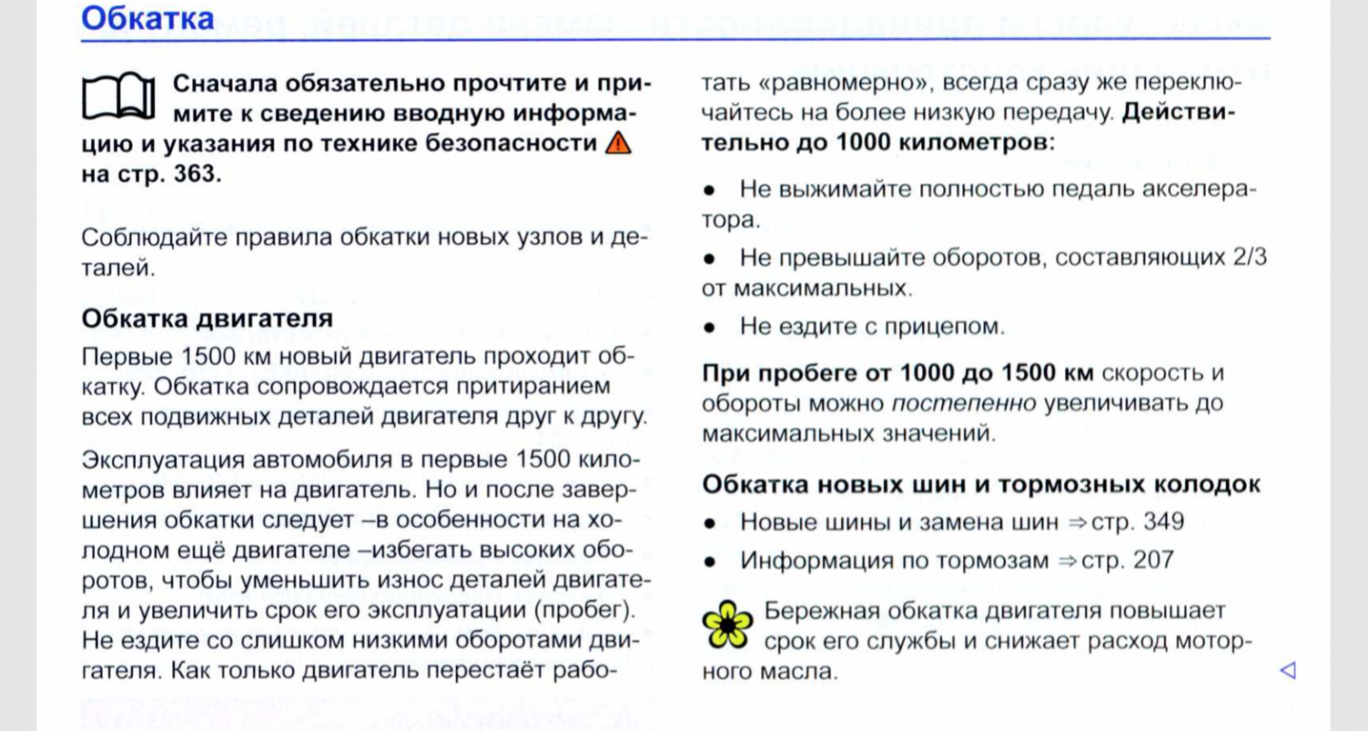

Дмитрий, еще вопрос - ты как-то специально обкатывал (ограничение по оборотам, по скорости) или ездил как обычно?
Придерживался, как обычно, что прописывает мануал к автомобилю, ничего своего не добавляя и не придумывая:  (скрин из мануала к предыдущему тигуану, у нового тигуана в мануале всё тоже самое).
