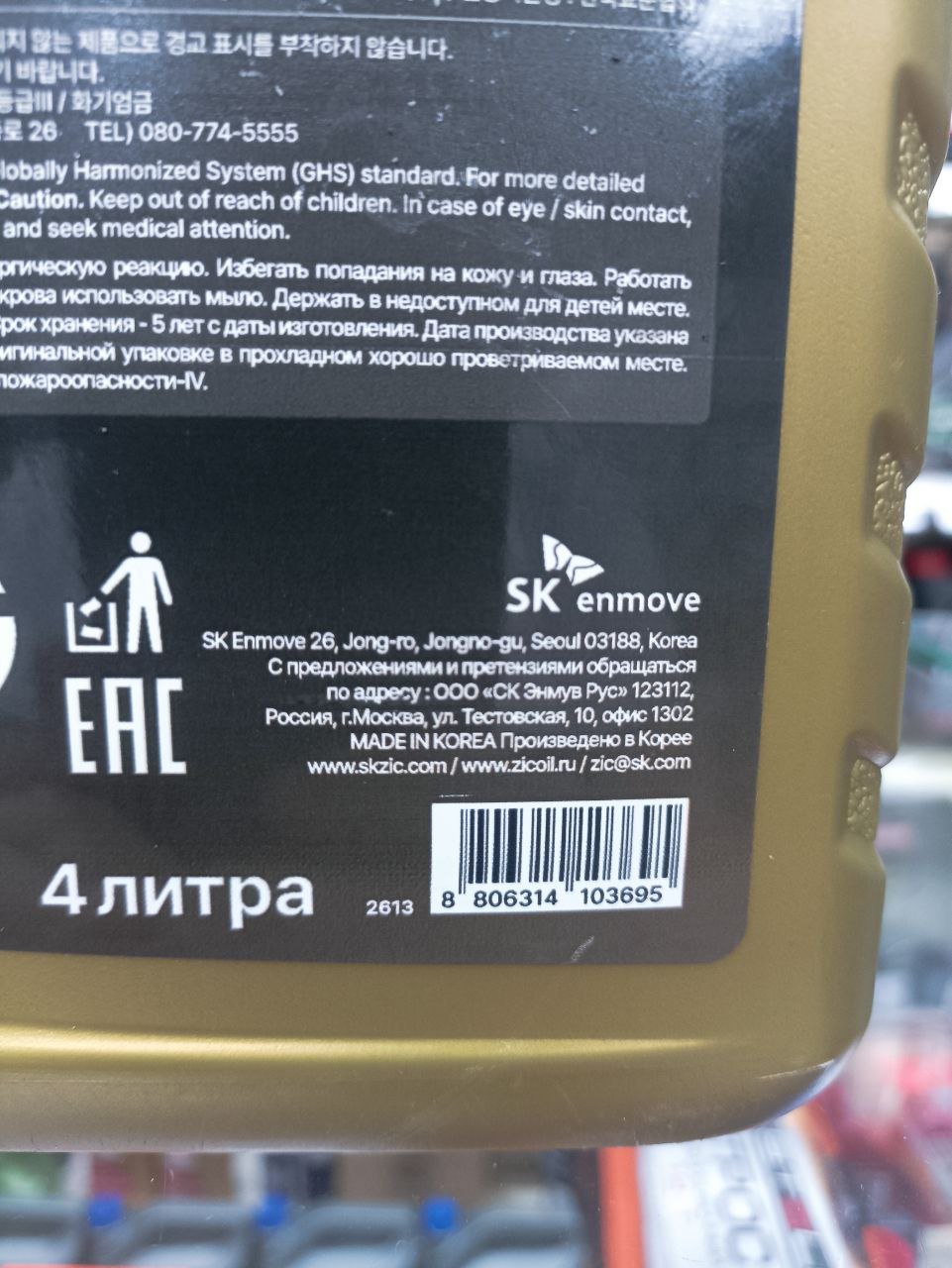

10 часов назад, Shmuber сказал:
Вот привезли из Белоруссии с такой наклейкой, вообще нет переливающихся надписей, судя по оф. сайту, это новая наклейка
Сзади есть qr-код для проверки, это в 100 500 раз надежнее переливающихся надписей:D Наведите камеру смартфона и действуйте по инструкции.
На перыдущей странице писал и фото есть, что должно показать.
1 час назад, Shmuber сказал:
QR нету, сама канистра вопросов не вызывает, что это ? опять "переходной" вариант, или QR есть только на ZIC TOP

Тогда хз, наверно для белорусского рынка, ничего не могу сказать. Для российского рынка сказали на всех продуктах будет qr-код
не думаю, что будет отдельная канистра на Россию и Белоруссию, да и на самой канистре адрес для рекламаций Москва
2 часа назад, Shmuber сказал:
Московское представительство по территории всего снг, напишите им на почту, попросите прокомментировать отсутствие qr-кода. У белорусов своя наклейка как на табаке у нас, но как она в плане подделки хз. Может действительно какая-то промежуточная этикетка, проверку по qr-коду еще официально не заявляли на сайте. Но какой смысл упрощать этикетку, убирать защиты и не ставить qr-код, не понятно.

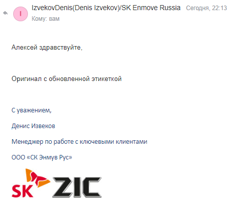

07.08.2024 в 23:21, Shmuber сказал:
вот такой ответ пришел

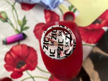

Да они подтвердили, первые партии новых этикеток без qr-кода, получается на таких канистрах из защит только фольга (скоро начнется:help:) с двухсторонним нанесением логотипа, сверху логотип должен быть уже "закруглен".
Обновленный логотип:
НЕ обновленный логотип:
Нижняя сторона фольги:

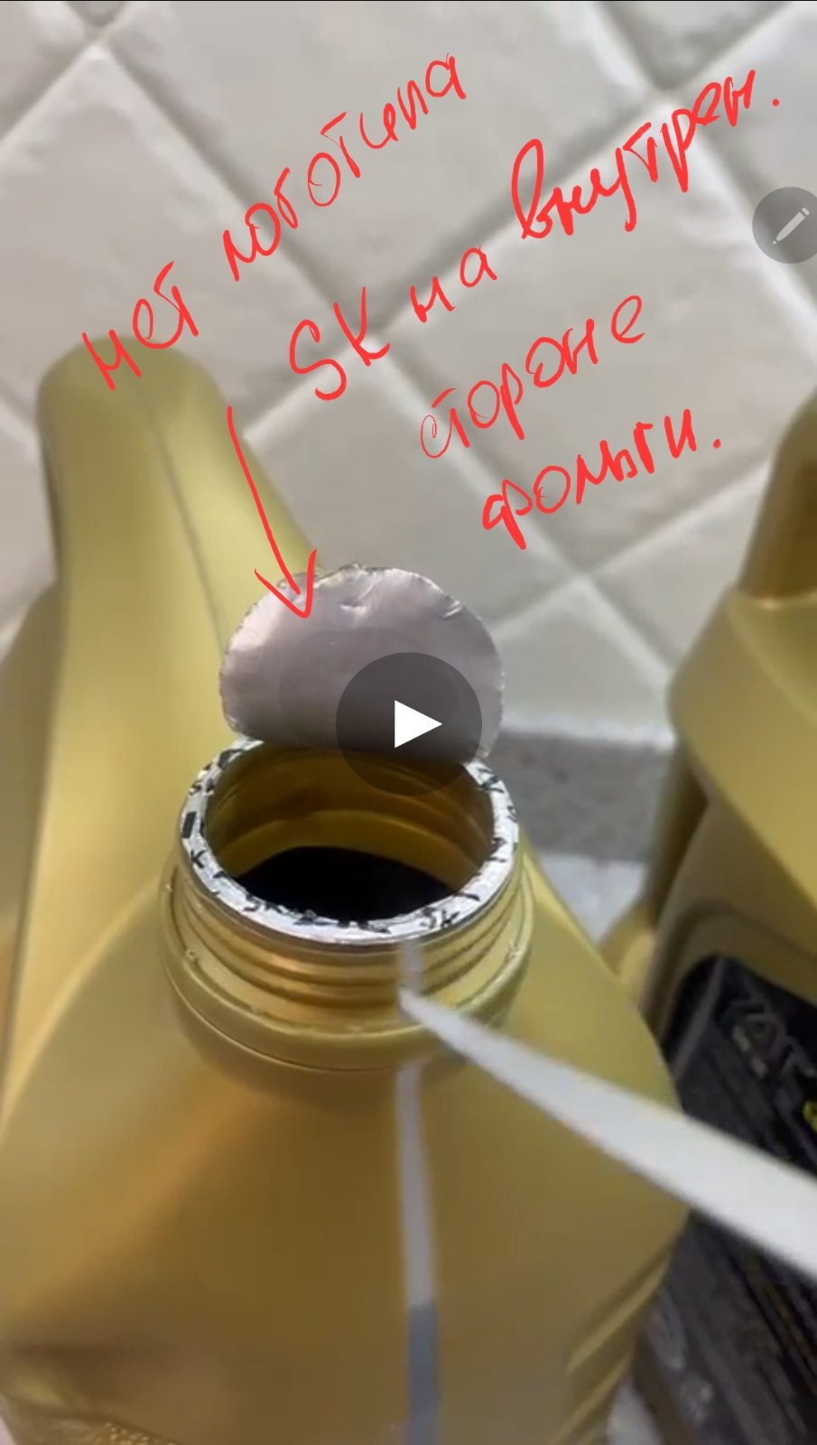

Внимание!
Новый Гайд

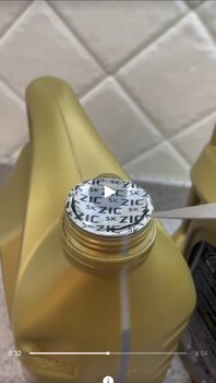

Прислали видео "подделка" и оригинал, у "подделки" кольцо отщелкнулось от пробки без щелчка, на фольге снизу нет логотипа SK.
Картонный вкладыш самодельный, скорее всего где-то у СТО взяли оригинальную канистру, родной вкладыш был намочен маслом и пришлось новый вырезать. Но если есть сговор с какими нибудь слесарями, возможно и оригинальный вкладыш сухим может остаться.
По картонному вкладышу следы какие-то, похоже когда накручивали пробку, краска осталась на картоне, верхний логотип на фольге, внешне по виду похож на оригинал, снизу может и был логотип SK, но возможно отмылся маслом, т.к. оригинальная фольга многослойная, с полимерным покрытием.

Как избежать:
1) Самое главное, проверяем прикреплена ли крышка к фольге, с новым кольцом (с лепестками) без срыва не открыть.
2) След индукционной запайки на заводском картонном вкладыше в пробке.
3) Сама фольга, сверху логотип (может быть старым, с незакругленными буквами и новым с закругленными), снизу SK.

Внимание!
Новый Гайд
Screenshot_20240822_222437_YandexDisk.thumb.jpg.39ab07d4e2feeb71eb67e34904be386b.jpgScreenshot_20240822_222305_YandexDisk.thumb.jpg.dae405ff2d930cda0f152c0e7b1e2a95.jpgScreenshot_20240822_231345_YandexDisk.thumb.jpg.9cca848965dd664073dde6820d4df9ef.jpgScreenshot_20240822_222613_YandexDisk.thumb.jpg.3c9bc064a3ac150c99330703be572363.jpg
Как избежать:

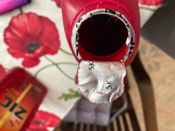

Здравствуйте, в последнем абзаце (как избежать) не совсем понял первый пункт, не могли бы сказать более простыми словами? Интересуюсь потому, что заказал zic x9 на озоне, скоро получать.
Я вообще не понял суть стопора на крышке. Пришлось отверткой там всё расковырять. ))
Открутили пробку, оторвалось кольцо от пробки, вылили масло залили другое, заклеили своей фольгой и просто плотно закрутили пробку, второй покупатель откручивает не глядя пробку и не понимает было ли кольцо соединено с пробкой.
