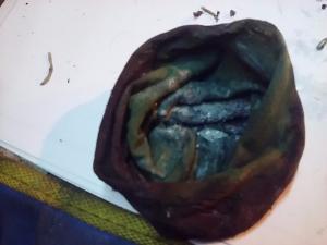

Вот что в чулке за 30 минут(на бумаге видней)

Вот что в чулке капроновом.Твёрдых частиц нет,есть какой то пластилин светлый.

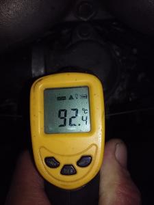

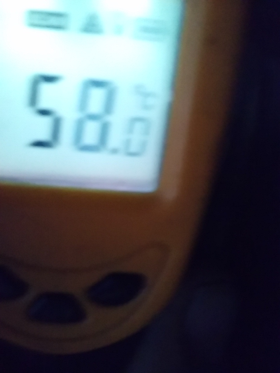

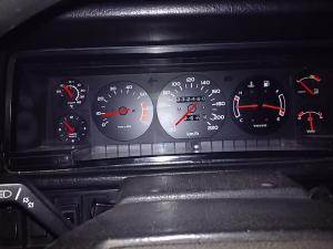

Тут вчерась на работе приборчик измерения температуры одолжил,ну и вот такие результаты.
1 фото.Так на панели показывает t ОЖ двигателя.
2 фото.Столько показывает на крышке термостата(авто прогрет)
3 фото.Температура шланга подачи на печку
4 фото.Температура шланга обратки печки.
5.фото.Температура из воздуходувки в салоне.
Как то так.А жары нет.Просто тепло.
