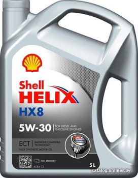

Заинтересован в этом масле, планирую залить в 2.0TFSI gen. 2.
Фото канистры, товарищ недавно заливал.
Изменено пользователем GAn77
Добавил фото
