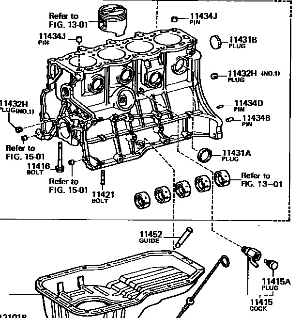

drakon8000 38 Опубликовано: 28 декабря 2017 Автор Поделиться Опубликовано: 28 декабря 2017 (изменено) 27.12.2017 в 20:32, ES сказал: У америкосов видел промышленные подобные решения, именно чтобы не пачкаться маслом. Только они колпачек с прокладкой накручивали на болт-втулку, а внутри шарик и открывается он только при прикручивании сливного шланга. да даже на моем автомобиле есть почти такойже Тойотовский крантик для слива антифриза с блока цилиндров. На фото справа внизу (принцип и конструкция оттуда и позаимствованы. Так же из двух деталей состоит.) :) Изменено 28 декабря 2017 пользователем drakon8000 1 Ссылка на сообщение
Fjhhb 641 Опубликовано: 28 декабря 2017 Поделиться Опубликовано: 28 декабря 2017 drakon8000 писал: да даже на моем автомобиле есть почти такойже Тойотовский крантик для слива антифриза с блока цилиндров. @drakon8000, ты обалденен! Без всякого ёрничанья и подъ@ок. Я позже разверну свою мысль. Кранчик слива антифриза будешь менять? Вот этот девайс мне бы пригодился. Менял я этот самый ...фриз и изрыгал проклятия такие, что вороны загодя улетали в тёплые края. Была мысль просверлить дырку в БЦ, но что-то меня остановило. Скорее всего отсутствие информации... Ссылка на сообщение
drakon8000 38 Опубликовано: 28 декабря 2017 Автор Поделиться Опубликовано: 28 декабря 2017 (изменено) 28.12.2017 в 09:21, Fjhhb сказал: @drakon8000, ты обалденен! Без всякого ёрничанья и подъ@ок. Я позже разверну свою мысль. Кранчик слива антифриза будешь менять? Вот этот девайс мне бы пригодился. Менял я этот самый ...фриз и изрыгал проклятия такие, что вороны загодя улетали в тёплые края. Была мысль просверлить дырку в БЦ, но что-то меня остановило. Скорее всего отсутствие информации... Кранчик слива антифриза мне менять не надо. :) Я про то, что у меня на двигателе УЖЕ стоит родной ипонский Тойотовский оригинальный крантик слива антифриза. И я сделал сливной крантик масла точно по такому же принципу, как и сливной крантик антифриза. Если тебе нужен такой крантик для антифриза - присылай инфу, чтонибудь придумаем ;) Изменено 28 декабря 2017 пользователем drakon8000 Ссылка на сообщение
