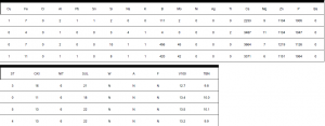

вот отработки на этом масле. кальция так и есть. не думаю, что что-то перепутано. во 2 и 3 самосвале до этого (в 2015 году) было другое масло...

прощаю. а если с такой разъяснительной инфой?  а откуда анализ, я знаю, просто не имею права указывать прочие данные (название лаборатории, название заказчика и прочее).
P.S. Ваша реакция понятна, потому что нет привычных для здешних анализов данных типа температуры вспышки, прокрутки, зольности и пр. но эта лаборатория не мерит эти параметры. а только присадки и металлы износа и прочие элементы типа натрия, вязкость, щелочное и ИК-состояние (сажа, окисление - что важно для отработок).

что теперь скажете, масло это же, но партия этого года и честно говоря меня смущает что там нет магния и так мало кальция..и щелочное меньше, чем в техописании и меньше чем было в предыдущей партии..

Скажу что 7.4 слишком высокое щелочное для 1600ppm кальция. :) Вообще странное CJ-4 15W-40 с вязкостью 13.3 :)
