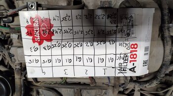

Что по клапанам? Две цифры на клапан это что? Какой должен быть? И что сейчас?
Ну что сказать, очередные скучные фото на пробеге 109ткм
вскрытие для подготовки к регулировке клапанов.
