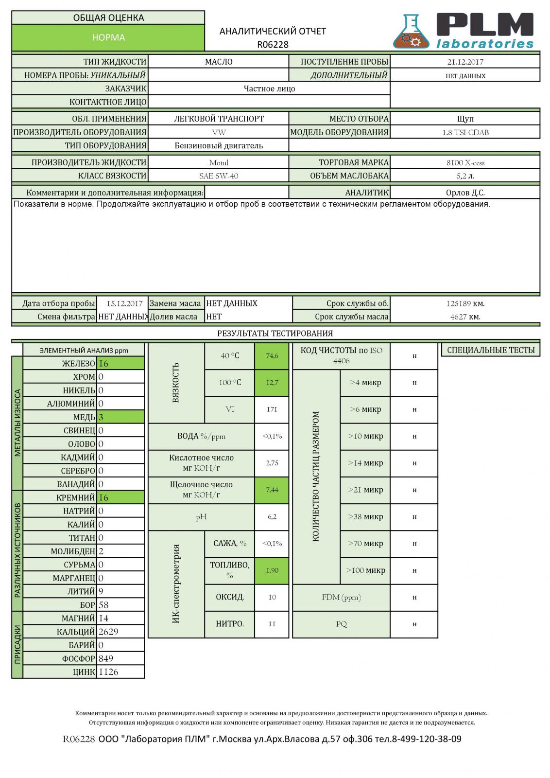

Motul 8100 X-cess 5W-40 отработка на Volkswagen Passat CC после 4 627км
Масло: motul x-cess 5w40 (залито бочковое при ТО )
Автомобиль: Volkswagen Passat CC 1.8 tsi cdab 2012 г.
Общий пробег на одометре: 125 189км
Пробег на масле: 4 627км
Моточасы: 180мч (средняя скорость 25,7км/ч)
Израсходованное топливо: примерно по борткомпьютеру около 430л.
Доливки масла: нет
Присутствие отложений в двигателе ДО: нет .
Присутствие отложений в двигателе ПОСЛЕ: нет
Автозапуск: нет
Наличие чип-тюнинга: нет.
ГРМ: цепь (на 115 000 км. замена цепи, поршневых и маслосъемных колец с полной разборкой двигателя)
Предпусковые подогревы: не использовал
Период эксплуатации: осень-зима
Срок эксплуатации: 3 месяца
Топливо: Бензин Татнефть 95
Режимы: Город 78% Трасса 22 %
Фильтр масляный: Оригинал
Фильтр воздушный: Mahle Knecht
Объем заливаемого масла: 5.2 литра полный объем с фильтром и сухим картером
Отбор масла:  через щуп (устройством мастак) в новую полиэтиленовую бутылку 1.0л
Что было до этого масла: Периоды смены 15 000км, Масло может просесть в щелочном.
1. 0-15000   заводское
2. 15000-30000  Castrol EDGE 5w30
3. 30000-45000  Castrol EDGE 5w30
4. 60000-67500  LIQUI MOLY TOP TEC 4200 5w-30
5.67500-75000   motul x-cess 5w40
6. 75000-82500  motul x-cess 5w40
7. 82500-90000  Mobil1 ESP Formula 5W-30
8. 90000-97500 Mobil1 ESP Formula 5W-30
9. 97500-105000 Mobil1 ESP Formula 5W-30
10. 105000-110000 Mobil1 ESP Formula 5W-30
11. 110000-115000 Mobil1 ESP Formula 5W-30
12. 115000-120562 motul x-cess 5w40
13. 120562-125189 motul x-cess 5w40
Присадки: не добавлял.
Прошу местных профессионалов прокомментировать и дать рекомендации на сколько увеличить пробег в данной эксплуатации (сейчас залито масло NGN NORD 5w30)
Ещё катать и катать
Щелочное не упало, не смотря на замену цепи кремния не много, вязкость при 100 не особо просела, да и то скорее из-за бензина
Накатано 180 моточасов, а TBN ни с места практически. Странно это. У дизеля поверил бы, тут - нет.
ошибка лабы или все да мотюль чудодейственный творит чудеса?
если PLM занижает TBN по сравнению с клубной лабой, то он не упал.  А если примерно одинаково измеряет, то TBN немного просел
Масло живое. Если все показатели верны, то на данном масле, вполне можно было проехать ~7500 км или 250 мч.
Щелочное у этого масла свежее около 10 методом ASTM D 2896, если его измерить ASTM D 4739 - оно у свежего будет 8.5. У тебя ошибка какая то с щелочным числом. По кальцию видно что щелочное здесь реально около 10, по нитрации видно что машина действительно поездила какой то интервал, а щелочное как у свежего. Свяжись с лабораторией и попроси перепроверить правильно ли определили щелочное, может опечатались при заполнении?
В остальном анализ хороший, судя по элементам это действительно Motul 8100 X-cess 5W-40. Вязкость упала не сильно. Износ мал. Катай 300мч в своем режиме. Если слишком щепетильный можешь через 250мч менять :)
Все отлично у тебя. :)
Какой смысл врать, если он жижу для себя выбирает?
После праздников свяжусь с PLM, чтобы провели TBN.
Прошу прощения за вмешательство.
Щелочное число перепроверим, это не проблема.
Буду ждать от Вас письма с напоминанием.
