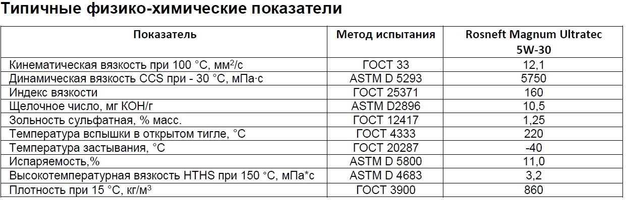

Спецификации: API SL/CF, ACEA A5/B5, Ford WSS-M2C913-C, Renault RN0700
Описание: Rosneft Magnum Ultratec 5W-30 – полностью синтетическое моторное масло эксплуатационного уровня API SL/CF. Инновационная технология масла Rosneft Magnum Ultratec специально разработана для современных автомобилей ведущих мировых производителей техники, таких как Mercedes-Benz, Volkswagen, Renault, Ford, GM, Fiat, Peugeot-Citroen. Использование современного салицилатного пакета присадок обеспечивает наилучшую на сегодняшний день защиту двигателя от образования высоко- и низкотемпературных отложений в реальных российских условиях эксплуатации.
Область применения:
Моторное масло Rosneft Magnum Ultratec 5W-30 предназначено для применения в современных бензиновых и дизельных двигателях легковых автомобилей и лёгкой коммерческой техники, в том числе оборудованных турбонаддувом, где необходимо применение масел, соответствующих требованиям API SL/CF, АСЕА А5/В5 или одной из указанных ниже ОЕМ-спецификаций.
Преимущества масла:
- Соответствует требованиям ведущих мировых автопроизводителей
- Обеспечивает надёжную защиту деталей двигателя от износа и лёгкий запуск при низких температурах
- Содержит салицилатный пакет присадок последнего поколения, препятствующий образованию отложений на деталях двигателя
- Синтетическая базовая основа обеспечивает улучшенные антиокислительные свойства масла.

Об этом. Но все равно, зачем писать а5, делая кв100 ближе к 40...:scratch_one-s_head:
Я с одной стороны рад, что оно такое, с другой стороны, это же не блендерный свечной заводик, чтобы делать так. Крупная контора. Надо, чтобы на канистре было указано а3б4
A5 фордовское масло у них 10.5 до 40ки ещё далеко!
Обычная 5w-30 A5/B5 реношная 12.1 при 100гр
40ка начинается от 12.6
что там не правильно?
10 часов назад, veluk сказал:
Даже не хочу ничего объяснять, извини.
А все-таки напишу вкратце:
Я привык видеть на канистре а5/б5, которые означают, что оно "фордовское".
Обычно для этого в названии масла не дописывают дополнительно "А5".
И когда у масла "реношные 12.1сст", на этикетке пишут, как правило, соответствия а3/б4.
У Роснефти просто своя этикеточная атмосфера. Я уже разобрался, спасибо.
