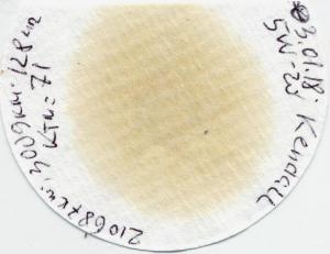

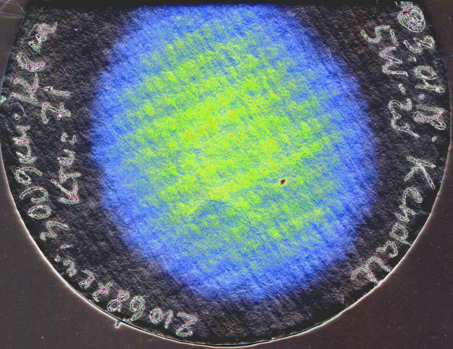

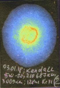

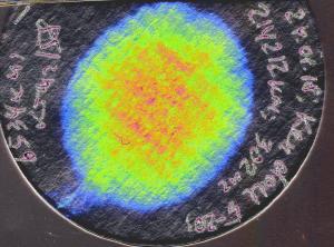

Kendall GT-1 LT 5W-20 капельный тест от IgorK
Буду следить как ведёт себя акционное масло.
1) Kendall GT-1 LT 5W-20 SN, GF-5
2) Nissan X-Trail (MR20DE)
3) Общий пробег на момент взятия пробы 210687km
4) Пробег на масле на момент взятия пробы 3009км, трасса/город - ср.ск.-23,5км/ч
5) Сезон эксплуатации масла - декабрь-январь
6) Моточасы 128мч
7) Израсходованное топливо 332л бензина АИ-92 ЭКТО класс 5 от Лукойла на 4.7литра залитого масла. Ктм=71
8) Проба взята с прогретого двигателя, сушилась 24 часа в квартире.
При такой наработке картинка не отличается от других масел.

Пробег на масле на момент взятия пробы 3009км, трасса/город - декабрь-январь
С таким режимом эксплуатации можно даже не задумываться о замене масла в моторе раньше 6 тысяч миль. :) Изменено пользователем Gaffer
Капельный тест покажет. Пока не лучше и не хуже ,чем другие масла в моём двигателе при сравнимых наработках. Сам знаешь, что старение масла идёт в прогрессии, а не прямо пропорционально пробегу.

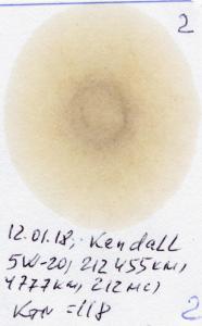

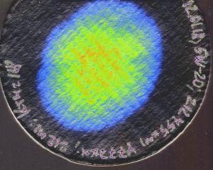

3) Общий пробег на момент взятия пробы 212455km
4) Пробег на масле на момент взятия пробы 4777км, трасса/город - ср.ск.-22,5км/ч
6) Моточасы 212мч
7) Израсходованное топливо 530л бензина АИ-92 ЭКТО класс 5 от Лукойла на 4.7литра залитого масла. Ктм=113
Очень хороший результат. Можно отметить, что масло окисляется чуть медленнее других масел, прошедших через мой двигатель.
При такой интенсивной эксплуатации до весны дотянуть можно, невзирая на дистанцию и моточасы - за месяц пять тысяч км накатал, молодец. :)

Очередная капля

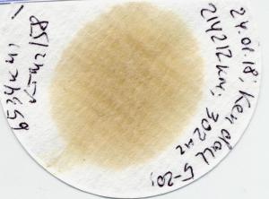

3) Общий пробег на момент взятия пробы 214212km
4) Пробег на масле на момент взятия пробы 6534км, трасса/город - ср.ск.-21,6км/ч
6) Моточасы 302мч
7) Израсходованное топливо 746л бензина АИ-92 ЭКТО класс 5 от Лукойла на 4.7литра залитого масла. Ктм=158
8) Проба взята с прогретого двигателя, сушилась 25 часов в квартире.
Неплохие антиокислительные свойства у масла.
Изменено пользователем igork
На миксе 0w-30 + L-132 капля покарсивше была, как мне кажется, даже к 350 мч ?!
Там диспергирующие свойства были лучше. Зато здесь масло медленнее окисляется.
Езжай до десяти тысяч км или до весны, в зависимости, что наступит раньше. ;)
Об этом динамика насыщения зоны диффузии  лёгкими фракциями говорит, я верно понимаю?
Т.е. грубо говоря: скорость роста ширины зелёной зоны на "пиле" от моточасов...
