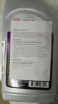

10106042K - Idemitsu ATF Type-TLS 0,946л
30040093750 - новая упаковка
30040093-953 Idemitsu ATF Type-TLS 4.73л
Более свежее, изменена этикетка, народ утверждает, что масло тоже самое, но доказательств этого нет.

так вот заказал по коду  10106-042K , а прислали  вот такую банку , которая по коду идет 30040093750,  отлил чуток и в морозилку, при -20 стало как сироп, вроде должно быть жиденьким , вот и сомневаюсь теперь :unknw:
  12.10.2018 в 05:45, hpnt сказал:
Раскрыть
На банке чьё производство?!
На моей Было USA.
На сайте сейчас посмотрел производство только в США, Вьетнам и Таиланд. Недавно покупал масло (не АТФ), производство Таиланд.
Так что  в итоге, поменялось масло? Теперь страшно брать после такого сообщения
