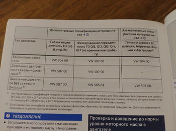

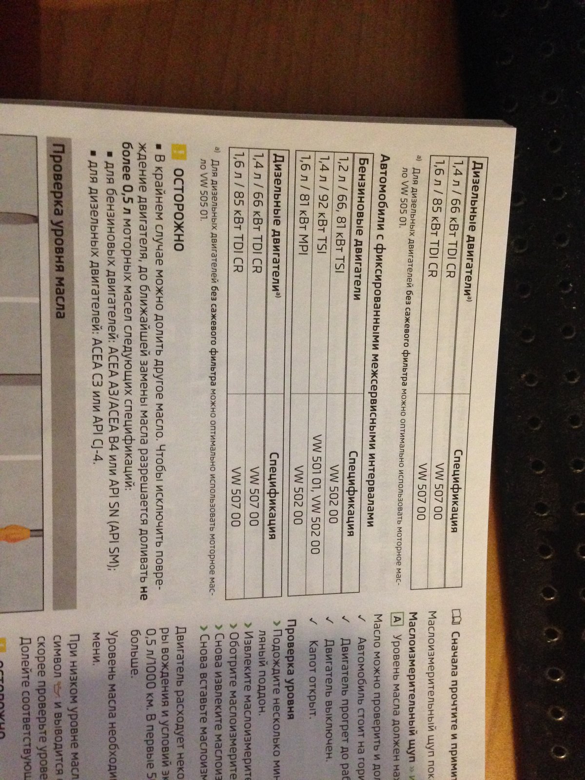

. 1.6 Mpi 81 кВт относиться к фиксированным и допуск 502.
Раскрыть

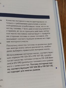

А вот это ложь, дружище.
В мурзилке про это ни слова. Там сказ о том какое топливо ты используешь, прежде всего. Если топливо хорошее (внизу таблички сносочка), то можешь юзать альтернативные спецификации масел, т.е. 504-ый допуск. Ферштейн?
ВАГ настолько параноидален по поводу топлива в РФ и в Белоруссии, что даже в Тигуан TSI-ый рекомендует нынче 502 допуск ))
Я просто пытаюсь получить уразумительный ответ на мой вопрос. Почему в это двигло сборки РФ, масло с 504 допуском залил? Как бы докажи мне это обоснованно , документально или еще чем не знаю.

Отвечаю теперь я) качество топлива в РФ не такое как в ЕС, а на много хуже. Доказано уже неоднократно.  Сейчас скину скрин со своего руководства там написано по другому) Хоть у меня не поло, а Рапид, но двигло такое же как и у тебя и собрана тачка там же где и твоя.

Скрины мурзилки выше. Доказать? тебе? да нх иди))

бензин в РФ на брендированных заправках ничем не хуже, полностью удовлетворяет стандарту EN 228. Как там в "картофельной республике" не знаю.  )

На сколько я знаю у нас в РБ производят отличное топливо еще и продают вам в рф, но не суть, вот что у меня написано, пожтому я и задал тебе такой попрос про допуск

Не знаю какое это ваше топливо и сильно в нем сомневаюсь. Нигде не видел в паспортах к бензину на АЗС какие нибудь белорусские НПЗ и даже не знаю ни одного белорусского НПЗ. А штамп про российское топливо - это именно стереотип. Но суть не в этом.
А в том, что я говорил до этого - маркетинг. Бензин 92-ой тоже допускается к использованию у нас? Будешь его лить? Как тут пишут некоторые: "никакой разницы не почувствовал, зато дешевле".
TSI-моторы не производятся ни в РФ, ни РБ. Чистый импорт. "Там" - 504. У нас - 502. Чтобы ты, хряпнув бензинчика с какой нибудь заплесневелой заправки, в которой бензин подешевше, таки смог куда нибудь доехать.
В общем, читай ойл-клаб. Тут куча результатов анализов отработок 504-допуска. В основном, оно дохнет из-за окружающей среды (пробки, прогревы, частая работа на ХХ и т.п.), особенно живя в мегополисе. Я меняю каждые 7.500 км пробега. Изучай, думай сам. Или не думай и за тебя любимый ОД подумает.
