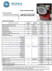

Оно и не имеет лицензии и не планировало получать :)
Вообще, как мы и предполагали, НОАК не выдающийся, у Zepro, он ниже, но и это неплохо, все же не под планку 15%, так что все нормально тут.
Зато CCS шикарный для зимы, практически один в один как у Zepro, а не как у предыдущей рецептуры был под самый потолок 6200.
Ну а причина обоих значений банальна и понятна - низковязкая ГТЛ база, так что тут не чему особо удивляться.
